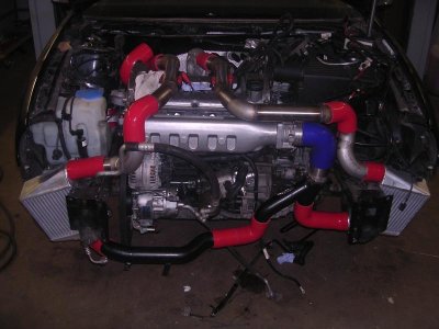

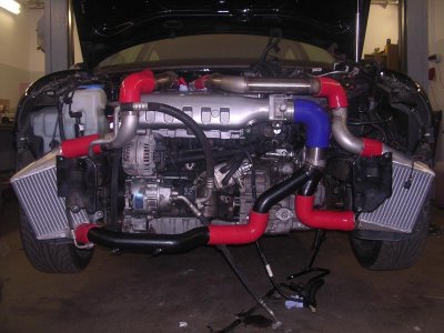

hier mal das ganze ladeluftsystem
  • Bi-Turbo Project „ater ventus“ - C9-H13-NO3 Beitrag #476
Jeppa :D
So muss das aussehen :great:
  • Bi-Turbo Project „ater ventus“ - C9-H13-NO3 Beitrag #477
Sehr geil. Wobei ruhig mehr schwarz zu den roten Samcos gepasst hätte ;)
  • Bi-Turbo Project „ater ventus“ - C9-H13-NO3 Beitrag #478
Welche "Farbe" hat Carbon nochmal??
:D:D:D
  • Bi-Turbo Project „ater ventus“ - C9-H13-NO3 Beitrag #479
Jede die du willst,.... Klaus hat zb rotes! :p
  • Bi-Turbo Project „ater ventus“ - C9-H13-NO3 Beitrag #480
also i würd eins in deep blue bevorzugen :D
