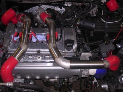

  • Bi-Turbo Project „ater ventus“ - C9-H13-NO3 Beitrag #398
..:R32:..
24.04.2009
1.660
teile der ladeluftverrohrungn werden gehäftet 8)
  • Bi-Turbo Project „ater ventus“ - C9-H13-NO3 Beitrag #399
Karli
Karli
08.04.2009
717
o'ha, das kommt sicher fett,... rote Samco und Carbon ;)
wird vorne links aber knapp zwischen Ansaugbrücke und Schlossträger oder?!?!
  • Bi-Turbo Project „ater ventus“ - C9-H13-NO3 Beitrag #400
..:R32:..
24.04.2009
1.660
altes adlerauge! genauso siehts aus ;) lösungsansatz kommt morgen :D
mit der hgp brücke geht das alles a bissl einfacher..
