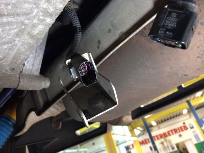

war heute mal auf der bühne mit dem dicken...
alles trocken am diff und an der haldex. den stecker findet man auch leicht.
als dann den stecker aufgemacht habe ist mir erstma ein schwall flüssigkeit entgegengekommen *schock*.
nach ausgiebiger betrachtung der konsetenz, farbe und geschmackskontrolle sind wir dann zu dem schluss gekommen das es öl ist. gibt es von vw aus eine anweisung die stecker derartig zu fluten das keine rosstellen auftretten können.
muss doch ma mit meiner vw werkstatt rücksprache halten ob die das haldexöl nicht versehendlich in den stecker gekippt haben...???

Büdde, hier das Bild dazu

  • Beim Beschleunigen Abbruch aus dem Stand... Beitrag #30
Oha.
Und jetzt?
Stecker wieder trocken?
Funktioniert alles wie es soll?

Erstmal mit luft und bremsenreiniger gesäubert... Eine verschlimmbesserung gegenüber vorher ist es nicht zu merken. alles läuft wie vorher und das problem mit den kurz durchdrehenden rädern und plötzlichen drehzahl wegnehmen dann weiter beschleunigen ist immernoch vorhanden (esp lampe blinkert auch kurz und es war trocken)...

vw sagt: iss normal, dass das esp eingreift beim starken aus dem stand beschleunigen und dann der nicker nach vorne kommt. Ich soll mal zu einer firma mit vierradrollenprüfstand fahren und nen testlauf machen lassen... Oton meister. Super, was sie schon immer wisssen wollten.
Wie issn das mit den ölen hinten am diff und an der haldex, iss das kompliziert selber zu prüfen ob genügen öl drauf iss? Weil nach der begegnung mit dem öl im stecker von gestern würde mich das ja ma brennent interssieren wo das her kam. Eigentlich iss der stecker ja so verbaut, das die kabel beide tiefer angeklippst sind als der stecker und da eigendlich nichts reinlaufen sollte.
