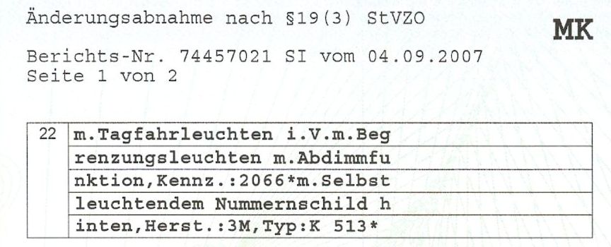

  • Bebilderte Einbauanleitung der Audi S6 TFL in einem Golf V R32 Beitrag #485
BlueR32112
Ein Beleg für das Eintragen der TFL beim TÜV o.ä.
Für die wo es unbedint eingetragen haben wollen. Wer es aber unter Einhaltung der Vorschriften einbaut und somit legal rumfährt, braucht die S6 TFL nicht eintragen lassen.
:great:
  • Bebilderte Einbauanleitung der Audi S6 TFL in einem Golf V R32 Beitrag #486
18.08.2006
2.807
931
:great:
die TFL haben doch das E-Prüfzeichen... da brauch man doch keine tüv-eintragung oder? was heisst denn "unter Einhaltung der Vorschriften einbaut" ?
  • Bebilderte Einbauanleitung der Audi S6 TFL in einem Golf V R32 Beitrag #487
PH-32
PH-32
21.03.2007
1.336
War bei 3 TÜV Stationen und alle meinten das muss nicht eingetragen werden, bzw. einer meinte ist doch eh original verbaut *lol*
Bis jetzt noch keine negativen Seiten festgestellt:great:
  • Bebilderte Einbauanleitung der Audi S6 TFL in einem Golf V R32 Beitrag #488
18.08.2006
2.807
931
hi phil!
hört sich gut an... mit dem E-Prüfzeichen das stimmt doch oder?
s. G. - Ralf -
  • Bebilderte Einbauanleitung der Audi S6 TFL in einem Golf V R32 Beitrag #489
PH-32
PH-32
21.03.2007
1.336
Ja haben E Prüfzeichen, wie sollte Audi sie sonst verbauen ;)
  • Bebilderte Einbauanleitung der Audi S6 TFL in einem Golf V R32 Beitrag #491
PH-32
PH-32
21.03.2007
1.336
Das haben dir Tüv'er auch gesagt.
Also sehe kein Problem mit den sachen

  • Bebilderte Einbauanleitung der Audi S6 TFL in einem Golf V R32 Beitrag #496
BlueR32112
@isyrider111
Max. Höhe: 1.500 mm
Max. Abstand zur Aussenkante: 400 mm
Min. Abstand zueinander: 600 mm
Min. Bodenabstand: 250 mm
Also ein R mit eingebauten TFL´s in der untersten Position und zusätzlicher Tieferlegung wird die 250 mm Abstand zum Boden nicht mehr einhalten.
Wenn diese obigen "Vorschriften" erfüllt werden kann man beruhigt mit den TFL`s durch die Gegend fahren. Hab die jetzt auch schon über 6 Monate und es wollte noch keiner was von mir.
Hatte sogar Streifenwagen der Polizei direkt vor mir. *noahnung*:great:
  • Bebilderte Einbauanleitung der Audi S6 TFL in einem Golf V R32 Beitrag #497
18.08.2006
2.807
931
@isyrider111
Max. Höhe: 1.500 mm
alles klar... danke... werde es dann trotz tieferlegung ohne tüv probieren... :D
s. G. - isyrider111 -
  • Bebilderte Einbauanleitung der Audi S6 TFL in einem Golf V R32 Beitrag #498
PH-32
PH-32
21.03.2007
1.336
Sowas kannte ich auch mal diese Maße aber die meisten Wissen glaube ich gar nicht das es nachträglich verbaut ist, von daher :D
Der TÜV Mann würde sie aber eintragen wenn ich es will soll aber unnötig sein deswegen habe ich es gelassen
  • Bebilderte Einbauanleitung der Audi S6 TFL in einem Golf V R32 Beitrag #499
18.08.2006
2.807
931
hallo phil!
also meinste zur not trägt der tüver die TFL ein und man ruhe vor den grünen... na mal sehen... versuche es dann aber erst einmal ohne tüv...
s. G. - Ralf -
