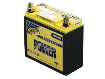

ich hab jetzt mal geschaut, ein bekannte von mir vertreibt Stinger batterien, das sind trockenbatterien und sollen wesentlich leichter und kleiner sein wie die originalen!!
diese soll 99€ kosten, die werd ich mir mal holen und dann kannich hier berichten wie alles so gelaufen ist usw :great:
genau mein Jungs mach das mal, Grüssle
  • Batterie in den Kofferraum verlegen. Beitrag #65
soo mein bekannter hat die batterie nun mal für sich bzw für den laden bestellt , sobald sie da ist werden wir das mit dem einbau regeln und schauen ob das teil auch genung leistung hat um den dicken zu starten. :D

  • Batterie in den Kofferraum verlegen. Beitrag #66
die passt doch garnet in die halterung?
  • Batterie in den Kofferraum verlegen. Beitrag #67
Ja dafür gibt es passende Adapter ;)
Alles schon geklärt :D
  • Batterie in den Kofferraum verlegen. Beitrag #68
Uuhps - die ist etwas kleiner als meine Motorradbatterie *schock*

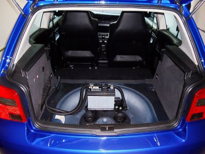

  • Batterie in den Kofferraum verlegen. Beitrag #77
Ich kenne nur dies eine, feine ... :D

  • Batterie in den Kofferraum verlegen. Beitrag #79
Genau der Manni hat aufgepasst!! :D
Loverboy : welche umbauaktion? Alter du musst 1 Kabel vom Motorraum zum Kofferraum legen, dann 1 Kabel von Batterie Minus auf den Boden der reserveradmulde und dann nur noch den batteriehalter befestigen = fertig!! :D
Ne Sache von 2 Std.
Sorry aber von diesem Hammer Umbau habe ich keine Fotos!! *lol*
