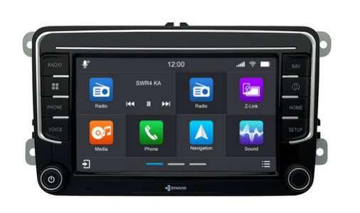

also wenn Du was gutes haben willst was auch Plug & Play wieder mit dem Can Bus vom Auto läuft und die Funktionen der Multifunktionstasten auf dem Lenkrad wieder ohne Probleme und anlern Phase geht hol dir ein Radio von der Marke DYNAVIN da hast Du für den Golf 5 - 3 Varianten zur Möglichkeit:
1. D9-V7 Premium Preislich Versionen: 96GB 649,00 € oder 192GB 699,00 €
oder
2. D9-V8 Premium Flex Preislich Versionen: 32G 249,00 € oder 160Gb 299,00 €
oder
3. D9-V8 Premium Preislich Versionen: 96GB 649,00 € oder 192GB 699,00 €
Ich würde Dir zum D9-V7 Premium mit Headup Display raten das hat noch Drehregler für die Lautstärke finde ich besser als Touch aber das ist Geschmackssache. Die GB Zahlen sagen nur aus wie schnell die Zugriff sind weil diese Android Radio´s genauso wie bei PC verschieden Hoch lauf Phasen haben aber 96GB reicht eigentlich. Und wenn man Dynavin anschreibt bekommt man das Radio meistens auch für glatt 600,00 Euro als Aktionspreis. Der Vorteil ist hier passt auch der Antennenstecker sowohl auch der GPS Stecker wieder eins zu eins ohne Adapter und er hat die gleichen
Iso Norm Stecker. Es wird also mit allem geliefert was man Serienmäßig auch hat. Das einzige was fehlt wäre die Adapter für eine Rückfahrkamera aber das kann man auch woanders nachbestellen. Der Wechsler ist dann allerdings tot kann man auch ausbauen gibt schöne Platzfächer dafür stattdessen. Der Klang ist wirklich gut und mit dem Equalizer lassen sich die Serien Lautsprecher auch gut ausreizen. Es verfügt auch über Subwoofer Ausgang der auch einzeln Ansteuerbar ist - gibt es nicht mehr bei vielen Radios. Navi ist auch Prima oder einfach Carplay benutzen. Naja was Du noch Fragen hast meld Dich einfach - hoffe ich konnte Dir einen Tipp geben.
LG Das Wiesel

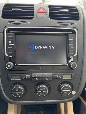

Aaaaalso: habe es eingebaut, noch keine Sound-Einstellungen vorgenommen und ich finde, es klingt genau so wie das originale. Bin zufrieden!😎👍
Und es sieht auch fast so aus, als wäre es schon serienmäßig verbaut gewesen.

das dynavin sieht ja top aus wie serie. also das ist einfach plug and play? das wichtigste was ich wissen wollte, ist der punkt mit der batterie leer saugen. weil hab vieles im netz gelesen, das bestimmte gateways probleme haben und man die tauschen müsste. darauf hätte ich ehrlich gesagt keine lust. der zweite wichtige punkt ist, das auch alles mit dem sound funktioniert. weil ich da auch schon vieles gehört hab, das es probleme gab bzw auch komplett ausfall nach paar tage wegen dem verstärker was der golf mit soundsystem verbaut hat

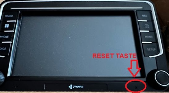

melde mich zum Thema rauschen. Habe das auch gehört dachte zunächst es liegt an der Endstufe im Radio aber dann kam die Erleuchtung als ich durch Zufall den Antennenstecker in Kombi mit GPS Stecker abziehen musste rauchen komplett weg - es ist der Antennenverstärker der direkt in der Original Dachantenne verbaut ist der hat ein Masse Problem (Alterschwäche Kontakte) wenn Ihr hier einfach einen Entstörfilter zwischen steckt habe den von Sinuslive EF-20 genommen war sofort alles ruhig. Um 100% dann noch alles auszuschliessen habe ich Ihn parallel zur Plus Leitung geklemmt ergo fallls vorhanden Lichtmaschinen Summen. Jetzt ist alles ruhig habe aber auch festgestellt das die Fahrzeuge ab Baujahr 2008 diese Problem garnicht haben nur Vorgänger sprich 2005 bis 2007 anscheinend wurde ab dann was anderes bei VW verbaut. Jetzt noch ein kleiner Spoiler von mir - habe die Anfrage noch meinem Beitrag jetzt schon zweimal als PN erhalten - ja es ist möglich das sich das Gerät schon mal aufhängt aber nur dann wenn von Apple oder Android ein Handy Firmware Software Update auf gespielt wird kann es sein wenn sich dann das Handy neu mit dem Radio verbindet der Bildschirm auf einmal Schwarz bleibt so als ob das Radio die Sicherung kaputt hätte es geht nichts mehr ist aber nicht das Radio Schuld sondern kurzfristig stimmen die Verbindungsdaten zum Synchronisieren nicht mehr und das Radio schaltet sich in eine Warteposition dann einfach die kleine Mini Reset Taste vorne drücken um somit einen neuen Software Reboot auszulösen dannach geht sofort wieder alles. Die eingestellten Daten wie Radiosender bleiben auch erhalten ist nur ein Reboot als kurzantippen (siehe Foto). In diesem Sinne meine Lieben wünsche euch weiter viel Spass beim Musik hören.
LG Eurer Wiesel0102

herzlichen Dank für den Bericht! Mein Radio rauscht tatsächlich nicht (oder ich habe was an den Ohren), könnte allerdings daran liegen, dass mein R32 zwar ein 2005er ist, er jedoch vor Kurzem neu lackiert wurde und da war natürlich auch die Antenne abmontiert. Vielleicht wurde da das evtl. vorhandene Masseproblem gleich beseitigt.
Und den Tipp mit dem Soft Reset merke ich mir direkt, denn Handy-Updates gibt es ja doch öfter mal und da muss man auch erst mal drauf kommen!👍
