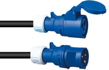

Wenn du dein Auto oft über nen längeren Zeitraum stehen hast machs wie ich und bau dir ne Steckdose zum Laden ein.
Ich hab so eine hier wegen der Verpolungssicherheit direkt an der Batterie angeschlossen und das passende Gegenstück an meinem Ladegerät.
Ich Lade immer auf, wenn ich weiß dass ich paar tage nicht fahre.
Das dünne kabel vom 08/15 Ladegerät lässt sich prima in die Heckklappendichtung klemmen und so kann das Auto sogar abgeschlossen und mit scharfem Alarm geladen werden.
Ansonsten, wennman vorne an den Starthilfepunkten lädt muss die Haube schätzungsweise offen bleiben und der Alarm bleibt beim Verriegeln wegen des nicht geschlossenen Haubenkontaktschalters unscharf.

Sehr elegante Lösung, Sascha. :great: Dünne Kabel kann man aber sicher auch in den Motorraum führen.
