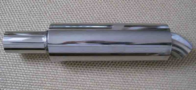

Jan, ich glaube, im Grunde bist Duauf der Suche nach dem hier :D :D
Vom Aufbau ganz einfach: Guckst Du vorne rein, guckst Du hinten wieder raus :great:
  • Aufbau Mittelschalldämpfer Beitrag #18
wob-i
hehe, das röhrchen sieht doch fein aus ...

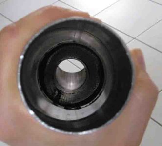

Gibt ja mittlerweile bei vielen Anbietern "universelle" Töpfe in allen gängigen Maßen- aber den
originalen Mitteltopf dafür auseinanderflexen? Hmmmm- ich weiß ja nicht....
  • Aufbau Mittelschalldämpfer Beitrag #20
JDean
JDean
05.12.2006
793
ja genau sowas bräuchte man!! einen simplen schalldämpfer mit Durchgang:D
so wird der von supersprint auch sein
