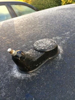

da gestern Nacht wohl jemand dringend eine Antenne gebraucht hat und sich dann meine ausgeliehen hat und ich nicht weiß wann er sie mir wieder bringt wollte ich mir trotzdem eine neue kaufen.
Auf meinem Antennefuß schaut jetzt noch so ein Gewinde raus, meine Frage gehört das noch zur alten Antenne und ist inzwischen mit meinem Antennefuß ein Fusion eingegangen oder gehört das so?
Wenn das so gehört, könntet ihr mir sagen was das für eine Gewinde ist, habe es schon mal mit verschiedene Muttern ausprobiert, aber es will ums verrecken keine drauf passen.

Das noch stehende Gewinde ist Teil des Antennenstabs, einfach mit der Zange rausdrehen. Durch die Gewalt beim entfernen hat es sich aus dem Stab gelöst .du benötigst einen kombiantennenstab für Navigation und Radio kostet um die 35,- bei vw und hat ein M 6 Gewinde.

TN vom Originalstab 1J0 035 849 kostet 40,46 incl.Mwst
