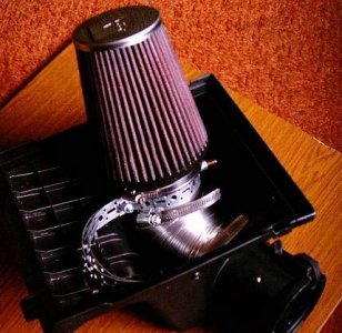

Um das Wärmeproblem in den Griff zu kriegen habe ich deshalb den 57i direkt in den Luftfilterkasten montiert siehe Bild :D
Das eine Problem war somit beseitigt.Der Sound wurde zwar leißer aber die Charakteristik blieb erhalten. :great:
Leider ist so eine Veränderung des Aufbaues illegal und wenn man mich erwischt hätte ... Na ja ... *roll*
Aber das 2. Problem die Luftverwirbelung ist leider kaum zu ändern und der LMM kriegt Probleme die richtige Luftmasse zu erfassen.
