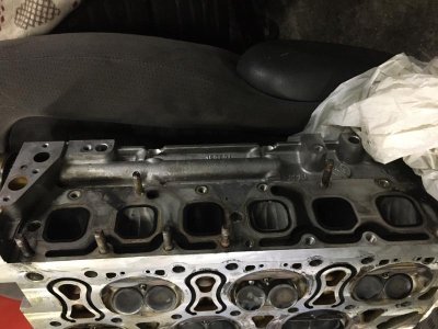

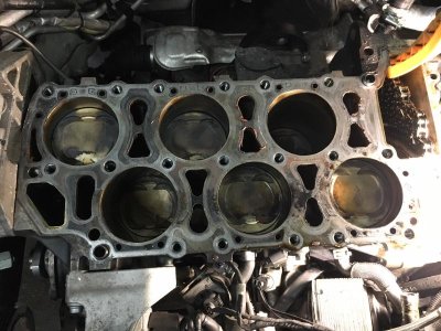

Soooo...
Auto läuft wieder.

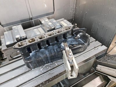

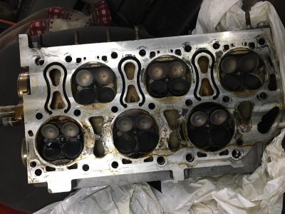

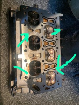

Es war die ZKD, und der Kopf war 0,15mm krumm, wie auf Bild 4 zu sehen.
Kopf und Block waren nur gefräst, so das man zwischen den einzelnen Fräsbahnen einen Übergang fühlen konnte.
Pfusch...
Haben den Motor komplett auseinander gehabt, und alles gecheckt.
Kopf und Block geplant.
Das Bild was sich dabei auftat war teilweise erschreckend.
Erstmal war ALLES mit Sikaflex abgedichtet, sogar die Wasserpumpe...
Das die damit den Krümmer nicht abgedichtet haben, wundert mich.
Viele Schrauben waren locker, oder waren abgerissen, oder fehlten teilweise sogar einfach. Im Motorraum haben wir noch diverse Teile gefunden.
Eine Schelle vom Wastegate, eine 1/2 Zoll Nuss, und einen Inbusschlüssel.
Hat wohl eine Werkstatt dort vergessen...
Ansaugkrümmer und Abgaskrümmer waren undicht. Wasserpumpe war undicht.
Thermostat war kaputt und das Gehäuse war undicht. In der Ölwanne fehlten zwei Schrauben. War auch undicht...
Den Ansaugkrümmer hatte man mit zölligen Schrauben befestigt.
Die waren wohl bei der China-Brücke dabei, und man hat die einfach in den Block geschraubt.
Ohne Dichtung...
Das übergequollene Dichtmittel ragte in die Drosselklappe und verengte dort den Querschnitt.
Dort wurde nämlich auch keine Dichtung verwendet.
Geil ist auch, wie präzise man die Anschlüsse an der Brücke gefertigt hat. Einfach rein, Position egal, Dichtung brauchte man wohl nicht...
Den Ansaugkrümmer hab ich neu geplant, und eine Dichtung dafür besorgt.
Benzindruckregler war undicht, die Leitungen so verlegt, das eine fast durchgescheuert war.
Zusatzwasserpumpe war defekt.
Eine Schweißnaht an der Downpipe war auf Grund des fehlenden Flexrohres gerissen.
Oh man, ich könnte jetzt fast endlos so weitermachen...
Was ein Pfusch dort betrieben wurde.
Hab auf jeden Fall ALLES neu machen lassen und hoffe mich erwarten jetzt keine bösen Überraschungen mehr.
Die Lagergassen, Lager und Zylinderwände sahen übrigens sehr gut aus, da mussten wir nichts machen.
Turbolader ist auch top.
Ventile im Kopf sahen auch gut aus und sind drin geblieben.
War jetzt einmal viel Geld, aber ich denke das war notwendig um da wieder einen Zustand herzustellen mit dem ich guten Gewissens fahren kann...

  • Abgase im Kühlwasser Golf 5 R32 Turbo Beitrag #29
Dann kennt man nun wahrscheinlich auch den Verkaufsgrund vom Vorbesitzer..*noahnung*
Ein Graus, was man niemandem so wünscht.
Dann würde ich mit der Abstimmung auch nochmal losfahren, nicht das dort auch noch was passieren kann.
Das sowas überhaupt TÜV bekommt *schock*
  • Abgase im Kühlwasser Golf 5 R32 Turbo Beitrag #30
Sowas ist natürlich immer mehr als ärgerlich, aber es gibt halt so Pfuscher.
Positiver Nebeneffekt, du hast alles mal auseinender gebaut und weißt woran du bist ;)
  • Abgase im Kühlwasser Golf 5 R32 Turbo Beitrag #31
Ich möchte da keine Vermutungen anstellen was den Verkaufsgrund angeht.
Es ist jetzt so und gut...
Ist ärgerlich, aber ich hab sowas ähnliches schon mal durch.
War vor Gericht mit allem Pi Pa Po...
Das kostet nur Zeit und Geld.
Ich denke ich werde jetzt erstmal akribisch alle Werte im Auge behalten, und dann mal schauen.
Auto ist von einer Firma eingetragen worden, die glaube ich alles in den Schein bekommen was verlangt wird...
Geht anscheinend alles ;)
  • Abgase im Kühlwasser Golf 5 R32 Turbo Beitrag #32
Ansaubrücke hat Original komische Schrauben ;-) Nämlich M7 :D
Vieles wird tatsächlich ohne Dichtung verbaut. Auch meine Ansaugbrücke ist komplett ohne Dichtung und verklebt .
Thermostat ist auch ein Dauerthema,überhaupt wenn man das rumdichtet .das wird dann meistens nie Dicht.
Alles sauber radieren und neues Gehäuse ,samt Dichtung .
Hoffe du hast jetzt eine Weile Ruhe . was ih aber nicht verstehe,warum der Kopf Krumm war ?
Wenn der Kopf Krumm ist ,dann sind die Nockenwellengassen auch krumm
  • Abgase im Kühlwasser Golf 5 R32 Turbo Beitrag #33
Die original M7 Schrauben gingen aber nicht rein;)
Neues Thermostat mit Gehäuse ist jetzt drin.
Zu den Gassen, das habe ich mir auch gedacht, aber die waren im Bereich von 0,02mm...
Vielleicht war das von vorn herein nicht ordentlich geplant?
Da wo die Fläche krumm war, hat es nämlich auch durchgepustet...
Dazu noch das nicht öffnende Wastegate, was drin war?

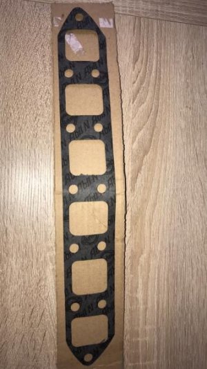

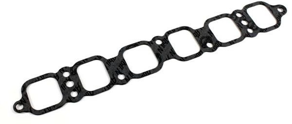

Für die Ansaugbrücke gibt es aber so eine Art Papierdichtung, bei FB hat bzw. bietet die einer an.
  • Abgase im Kühlwasser Golf 5 R32 Turbo Beitrag #35
Ist von mir verbaut worden:)
Ist sogar sehr hochwertig und passgenau.
Und günstig auch noch...
  • Abgase im Kühlwasser Golf 5 R32 Turbo Beitrag #36
Ja, hab die auch verbaut. Könnte als Original durchgehen.
  • Abgase im Kühlwasser Golf 5 R32 Turbo Beitrag #37
Mal ein Link oder Namen mit Foto wäre cool :great:
Hab für meine Brücke eine Rothe Dichtung gekauft über nen Bekannten.
Vorher meinte auch jemand es sei mit etwas klebriger Dichtpaste dicht, was leider wohl nicht so war *noahnung*
