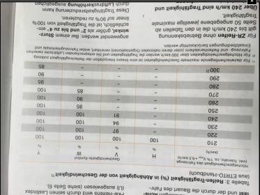

Also ich versteh es immer noch nicht, es kommt doch drauf an was im Schein eingetragen ist, ob 250, 270 usw.
Da reichen dann 88Y
Wie gesagt. Die Tragfähigkeit ist Spitz auf Knopf gerechnet. Bei 270 gehts auch noch, weil da 88Y noch 100% Tragfähigkeit besitzen. Bei 280 wirds schon eng. Vorrausgesetzt der Turbo ist nicht schwerer. Aber muss anhand dieser Tabelle jeder selber rechnen

Also ich hab auch 225/35 19 88Y aufm Turbo.
Genau, so kenn ich das auch...bis 270 geht’s und dann alle 10 km/h mehr, lässt die Traglast um 5% nach.
Welche Größe fährst du noch mal gleich, Beasty?
235/35 19 91Y ?
235/35 19 91Y ?
ich fahr jetzt 235 /35 R19
da hier die Tragfähigkeit passt .
aber ews ist entscheident was eingetragen ist .
serienmäßig ist der golf schon mit 91 eingetragen und nicht mit 88

Ja er ist auf 225/40 18 mit 91 eingetragen.
Ich habe mir trotzdem auch wie schon bei den Hankook, beim SC6 die Freigabe vom Hersteller geholt und auch keine Probleme beim eintragen der neuen Felgen+SC6 bekommen
