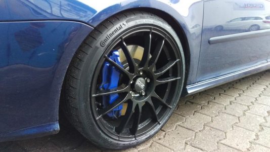

Im Sommer OZ Ultraleggera HLT 8x19 ET45 + 5mm Platte natürlich mit Zentrierung :p
  • 6 Kolben Porschebremse Beitrag #24
Mega :great:
Die hintere Bremse fährst du Serie?
Kannst du nicht mal Uwe's Pretoria probe stecken und schauen ob die drüber passen? :D

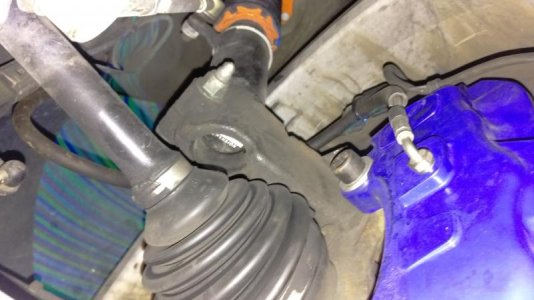

wer hat das eingetragen? ich will auch ?!
Edit: geht bei mir gar nicht ,hab ja die TT RS Radlagergehäuse
  • 6 Kolben Porschebremse Beitrag #26
Warum soll das bei dir nicht gehen?
So wie ich das sehe brauchst nur längere Schrauben *noahnung*

Das der Bremssattel auf der anderen Seite plan aufliegt ,wie der Originale und ja beim Alu die Anschraublöcher massiver und breiter gebaut sind
  • 6 Kolben Porschebremse Beitrag #28
So wird das ganze verbaut. Damals noch mit dem alten Sattel der den OEM Farbton nicht perfekt getroffen hatte..
So richtig verstehen tue ich das noch nicht, weswegen das mit dem anderen Radlagergehäuse nicht gehen soll. *noahnung*

der Original Sattel wird auf der anderen Seite aufgelegt ,da wo jetzt bei dir ,die Gewindeplatte sitzt.
Und da wo die Schrauben durchkommen,ist beim Alugehäuse deutlich breiter .
Damit würde der Bremssatell viel Tiefer im sitzen und ich bräuchte ne Scheibe, mit tieferen Topf. vielleicht passt ja dann die Original Scheibe :D*noahnung*

Sieht top aus :great:
Habe die Befürchtung das die Speichen der Pretoria nicht über den Sattel gehen mit 5er Platte die ich eh fahren wollte ^^

ganz schön hoch der bock:D

sind das 225er gummis?
  • 6 Kolben Porschebremse Beitrag #34
Bilder stimmen nicht mit der aktuellen Fahrhöhe überein *lol*

Nein, warum auch?
225/35 ZR19 88Y
  • 6 Kolben Porschebremse Beitrag #39
Dann brauch ich für den nächsten Step andere.. *lol*:great:
  • 6 Kolben Porschebremse Beitrag #40
Also ich versteh es immer noch nicht, es kommt doch drauf an was im Schein eingetragen ist, ob 250, 270 usw.
Da reichen dann 88Y
