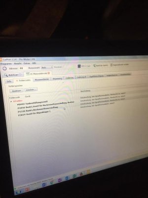

Nach einem Motorschaden an einem BUB wurde als Austauschmotor ein BDB eingebaut. Soweit alles gut, Motor läuft im Stand. Ich würde jetzt aber behaupten, dass der BDB auf dem Motor vom 4er R32 basiert, oder?! Siehe Verdichtung 11,3:1
Es scheint jetzt auch ein Problem mit den Nockenwellenverstellern zu geben. Die Stecker passten schonmal nicht, wurde umgepinnt, müsste so eigentlich laufen. Laut Verkäufer des BDB sind die Motoren tauschbar. Es kommen aber die Fehlermeldungen laut angehängtem Screenshot.
Weiß jemand, was hier zu tun ist? Gibt es ein generelles Problem mit den am BDB anscheinend anderen NWV´s?!

Der BDB basiert nicht auf dem BFH aus dem 4er R32 da keine geschmiedete KW und imho keine Natrium Ventile. Außerdem hat der BDB-Kopf einen größeren Verstellbereich der Ventilverstellung als der BFH.

ok, danke!
Die große Frage ist ja jetzt, ob der BDB und der BUB so einfach tauschbar sind wie vom Verkäufer des BDB angegeben?!
