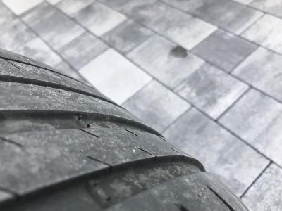

Hi Freunde. Ich habe festgestellt, dass sich meine Reifen auf der Hinterachse sehr schnell und komisch abfahren. Habe auch gesehen, dass sich die Gummis recht wie links gleich komisch abfahren.
Habe so das Gefühl, dass die Spur nicht stimmt.
Kann man die Spur denn an der hinten einstellen?
Hat sonst noch jemand dieses Problem?
Gruß Domi ;)

Hier mal noch ein paar Bilder von den Reifen!An der markierten stelle auf dem einen Bild steht ist der Gummi richtig scharfkantig und steht ein wenig nach oben.

Ich kenne das nur so, dass bei falscher Spur die Reifen außen oder innen stärker abnutzen. Bei dir sieht das eher nach Sturz oder so aus ... obwohl dann auch eher einseitige Abnutzung auftritt. *noahnung* Wurde am Fahrwerk etwas verändert?

Nein, ist alle original...
Das einzige was an der Hinterachse nicht original ist, sind Spurplatten.
Aber kann mir ja kaum vorstellen, dass die so viel ausmachen sollen. Sind 20mm pro Seite

was fährst du für einen Luftdruck?

So 2,6 Bar
Meinst du das ist zu viel?

ne ne ,eher nicht .
Und die Stoßdämpfer ? sind wie alt ????

Schätze es sind die ersten. Hab letzte Woche 100.000KM voll gemacht. Liegt aber noch wie Sau in der Kurve ????
Ein Kumpel arbeitet in ner VW Werkstatt, dessen Chef meinte der Golf hat als Hinterachse ne umgedrehte Vorderachse die man einstellen kann. Ich werde nächste Woche da mal aufkreuzen und die mal drüber gucken lassen ????????????
Also, habe nochmal mit meinem Kumpel gesprochen, der hat im Programm von VW nochmal selbst nachgsehen, man kann definitiv die Hinterachse Spur und Sturz einstellen, da umgedrehte Vorderachse! habe am Donnerstag einen Termin :)

2,6 Bar ist zu wenig, ich hatte da ähnliche Probleme.
Überall 2.8-3.0 Bar :great:

Ok, ich werde dann 2,8 Bar mal ausprobieren...Danke

Also, die haben jetzt Spur uns Sturz an der hinter und Vorderachse eingestellt. Vorne war alles gut, hinten war Spur und Sturz einzustellen.
Falls jemand das gleiche Problem hat, lasst es einfach einstellen :) hat jetzt unterm Strich 137€ gekostet
