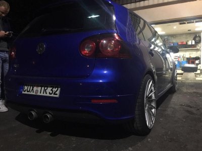

Sorry, da hast du natürlich vollkommen recht
ET 45 isses hinten. Die stehen schon gut raus. Es ist Grenzwertig aber würde wohl noch gehen.
Vielleicht erkennt man es auf dem Bild. Ein besseres hab ich leider nicht.
Ach ja und ich glaub das ich den Golf von dem Timo gekauft hab der genau diesen Threat eröffnet hat

  • 8.5 und 9.5 x19 et45 auf meinem R Beitrag #11
hmh...also würde behaupten, ich schaff das Teil in der ersten Kurve zum gnadenlosen schleifen zu bringen :D
Kommt aber schon fett.
Sturz HA?
  • 8.5 und 9.5 x19 et45 auf meinem R Beitrag #12
MarcB
MarcB
14.09.2016
794
464
Ich hab es bisher einmal geschafft das es schleift aber da war der dicke auch voll besetzt und das war ne fiese Bodenwelle*roll*
Aber in ner Kurve schaff "ich" das glaub ich nicht. Hab ihn noch nicht so lange und bin da noch sehr vorsichtig;)
