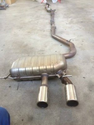

Hallo. Hab mal wieder eine Frage und zwar ich gab gehört das die AGA vom 6er R auch beim 5er past . Stimmt das ? Hätte nähmliche eine für den 6r gesehen von bull x in 3 zoll . Kann ich die ohne Probleme nehmen oder hab ich da leistungsverluste wegen den Rückstau ? Danke

Passen tut die, Golf 5 R32 und 6R haben genau die gleiche aga das ist korekt.
von vorteil für ein sauger ohne abstimmung, wird die bestimmt nicht sein.

Ja sorry der msd ist beim golf 6r nicht vorhanden sonst gleich.

Ok aber der esd past schon oder ? Und wie schaut das aus mit 3 zoll ab kat ? Hab ich da dann leistungsverluste ?

sehe da kein ab cat, kumpel hatt seine erst vor kurzen abgehabt, und getauscht gegen eine bull x, er hatt ein 6R:great:

Ok was könnt ihr mir dann enpfehlen . Wichtig ist mir das sie ne klappe hat und welchen durchmesser ?

Also 6R hat keinen Zusatz Kammerdämpfer wie der R32 5er, Anlage wird sau laut. Passt Plug & Play. Leistungsverlust bis um 10PS.
Wenn Du noch grössere Querschnitte verbaust genauso Leistungsverlust.
Wenn Du Sound willst, einfach mal schauen ob du eine gute gebrauchte BN Pipes erwischen kannst. Top Sound und Leistungs neutral.

Ok danke also kann ich mir nen 6er r esd ohne probleme kaufen und montieren ? Danke
  • golf 6R aga 3 zoll Beitrag #19
Ja kannst du
