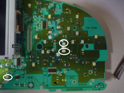

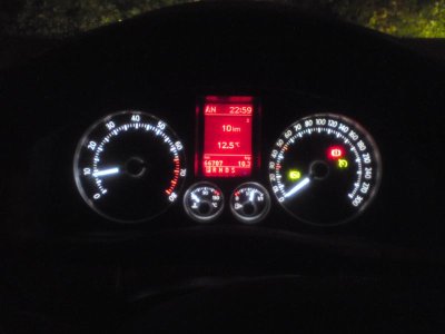

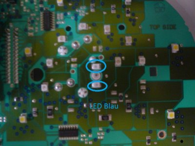

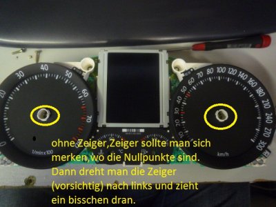

Hier die Bilder vom Zeiger "auf Weiss" Umbau
ans FIS hab ich mich noch nicht ran getraut.
aber sieht wie LED hintergrundbeleuchtung aus

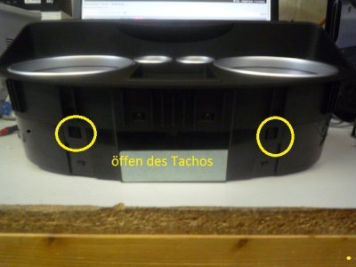

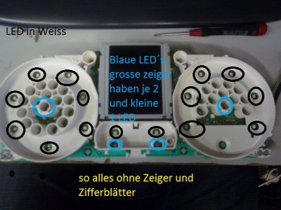

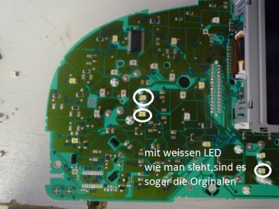

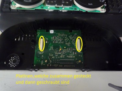

Zweiter Teil des Umbaus

Hey.
Sehr coole Sache.
Hoffe es klappt dann auch alles danach!
Und wenns am Abend ist, musst rausgehen und fotos machen, bin echt gespannt wie es Aussieht wenn alles Fertig und wieder montiert ist :)
Lg Mike

die quali ist scheisse,aber man kann erkennen,was ,an erkennen muss.
aber ich reiche noch ein besseres nach

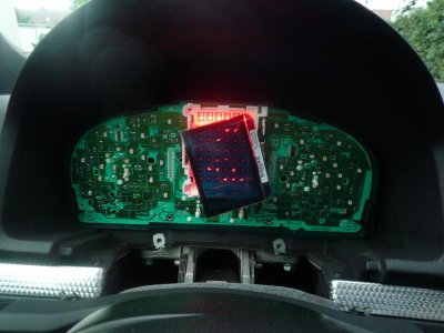

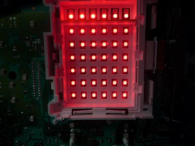

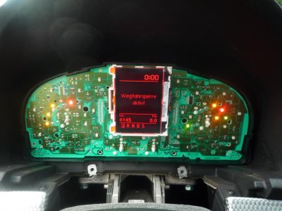

Doch hat was jetz nur noch den roten Mist in der Mitte...:D

*roll* ich bräuchte mal bilder von dem roten mist(im zerlegten zustand)

danke.des ist genau das,was ich brauchte und mir auch gedacht hab ^^
dann bestell ich jetzt mal wieder LED´s,hab jetzt schon 25 Stück verbaut

Also könnte es gehen das es in weiß geht statt dem häßlichen rot?? Oder Christian?:)

das sieht sehr gut aus. kann man das noch ein wenig dunkler dimmer über die regelung? denke mal schon...

Also ich weide mich mal an die mfa wagen.das problem ist,dass weisse leds mehr strom brauchen als rote.somit muss man auch wiederstände ändern.ist halt bisschen mehr arbeit,aber möglich.zeigerumbau ist kein problem.und klimabedienteil auch net.

also dimmung geht klar dunkler
