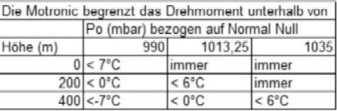

Hier eine Aufstellung, unter welchen Verhältnissen die Motornik ME7.1.1 abgegelt, ohne das der Motor zu heiß o.ä. wäre
Das nur als Hinweis, wenn man nun noch breite Reifen fährt oder im Sommer die Klimaanlage nutzt, ist verständlich warum die Beschleunigung und das erreichen der Endgeschwindigkeit Probleme auftauchen

Danke :great: Gibt's so eine Tabelle auch noch für Ansauglufttemperaturen etc.?

diese umgebungsdruckabhängige Begrenzung wird beim NWT deaktiviert, oder?

Genau, wir wollen Leistung, deshalb ist die Begrenzung aufgemacht.

Mal ganz doof gefragt; warum wird da Begrenzt ???

Grins, da fragst Du den Falschen. Zoran und ich haben es halt festgestellt *roll*

ist doch klar: damit möglichst unabhängig von Umgebungseinflüssen das Auto immer gleich fährt. Sowas sind doch z.B. die serienmäßigen Begrenzungen, die man ohne dem Motor zu schaden im Rahmen eines Chiptunings ausnutzen kann. Man muss dann nur eben in Kauf nehmen, dass man einen Unterschied zw. z.B. Niderdruck- und Hochdruckgebieten spürt. Manche Turboautos sind sogar in der Art begrenzt, dass die maximale Leistungsausbeute bei z.B. 25 °C der Bezugspunkt ist und im Winter eine eventuelle Mehrleistung durch besseren Wirkungsgrad des LLK´s etc. glatt gebügelt werden. Diese Begrenzung nimmt man dann heraus und hat bei unter 25 °C eben spürbar mehr Power, ärgert sich dann aber umso mehr, dass man im Sommer eben detulich weniger Leistung hat als im Winter;)

Ganz einfach : ich kenne die Struktur der sw und Kennwerte sowie die Inhalte und Verwendung von 2D und 3D Kennfeldern. Daraus kann errechnet werden unter Anwendung der physikalischen Zusmmenhänge wann der Motor im Drehmomentoutput begrenzt wird. 8)
