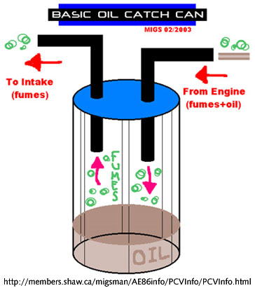

*nochmal nachhaken zum Thema Ölabscheider / Oil Catch Tank*
Wo sind die Motorentechnik-Spezies?
Wäre das nicht eine sinnvolle Erweiterung des Motorperipherie?
und hier sieht man anhand einiger Bilder haargenau das Funktionsprinzip.
http://forum.miata.net/vb/showthread.php?t=358415

Aber der catchtank hat mit dem Sieb ja nichts zu tun. Vom Ventildeckel wird der Ölnebel ja durch den Tank abgeleitet. Bis dahin verändert sich ja garnichts.
Erst dann kommt der Tank in dem sich Öl von Luft trennt und ablagert und nur reine Luft weiter zur Ansaugbrücke geleitet wird.
Die Art Catchtank die ich meine sind doch geschlossene Systeme, warum sollte da der Motor unrund von laufen?
Es sei denn man hat einen defekt und die Ansaugbrücke zieht Falschluft.

Fakt ist wie bereits gesagt das der Ölnebel nicht in die Umwelt darf, also zurück geführt werden muss was super kompliziert ist, verbrannt wird wie es in Serie ist oder in einem Zwischentank gespeichert werden muss, der Cratch Tank also, wobei letzteres Wartungsintensiv sein kann. Im Ventildeckel ist ja heute nicht mehr nur ein Loch sondern ein spezielles Sieb um 95 % vom Öl direkt im Ventiltrieb zuhalten. Der Rest kann gern Verbrannt werden, damit kann ich leben:) Da kommen auch keine 10Liter auf 1000 KM raus, selbst bei rabiater Fahrweise und wohl gemerkt aufgeladenem Motor und damit mindestens doppelt so hoher Belastung für den Ölkreislauf verbraucht mein Auto annähernd NIX !
