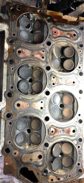

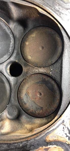

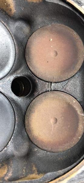

Hallo Jungs,
hab einmal den aktuellen Status zu dem Humpel .:R32
Der Zylinderkopf hat es hinter sich. Ursächlich sind Stegrisse zwischen den EV und zwischen Ventilen und Kerze. 4/6 Brennräume sind betroffen, die beiden Zylinder die in der Kaltlaufphase Aussetzer hatten sind massiv betroffen.
Der Kopf ist somit Schrott, jemand eine Alternative wo ich einen gebrauchten Aufarbeitungsfähigen Zylinderkopf herbekomme.??
LG Markus

  • Zündausetzter in der Warmlaufphase Beitrag #26
Hier noch die Bilder dazu.
LG Markus

  • Zündausetzter in der Warmlaufphase Beitrag #27
Das sieht ja echt übel aus....
ich finde unter der Teilenummer nichts, bist du dir sicher das es die richtige ist ???
Bj. 2003, BFH,DSG und was für einen Getriebekennbuchstaben hast du ???
