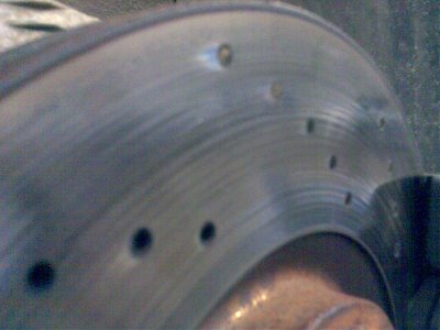

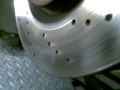

Hallo
also ich kann nur von den gelochten Zimmermannscheiben abraten.
Ich hab ne 312x25 er Bremse drin. 5000KM mit den Zimmermännern und EBC Green Stuff gefahren haben zum Schluss so stark geschlagen das es nicht mehr auszuhalten war! komplett blau angelaufen, die Löcher waren komplett zugeschmiert! siehe Bilder
Problem bei den Zim... ist das diese nicht wärmebehandelt und die Löcher nur gebort sind ! hab schon bei einigene gesehen das sie bei den Löchern kleine Risse bekommen haben
Hab mir nun die Tarox SJ Wärmebehandelt gekauft die bringt man nicht Tod :great:
bei den Zimmermännern hatte ich zum Schluss echt Angst das sie mir um die Ohren fliegen! Für hinten kann man sie schon nehmen hab sie auch noch drin
Hab euch noch ein paar Fotos rangehangen das 5. ist von den Tarox

Mal zur Info wegen zugesetzten Löchern, diese sind freizustechen!!!
Das macht man nach Sichtkontrolle, alles Löcher mit einem Körner und Hammer durchschlagen. Wenn die Löcher zu sind dann ist kaum noch Belüftung vorhanden und die Scheibe verzieht sich und bekommt HOT SPOTS (blaue Verfärbung).
Und Risse sind bei gelochten Bremsscheiben normal, das hat meine 330er 4 Kolben Brembo wie auch eine Porsche GT2 Bremse oder ein Brabus!!!
Das ist normal und liegt in der Beschaffenheit der Scheibe durch die Perforation. EGAL ob gegossene Perforation oder gebohrte und dann noch getempert!
Wer keine Risse will braucht genutete Bremsscheiben.
Benni
