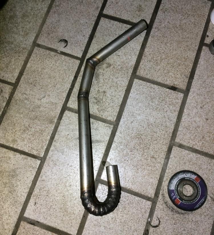

Rohr einschlitzen (Keil rausflexen), Rohr knicken, Rohr wieder zu schweißen.
So kann man den Radius eines 90 Grad Rohrbogens ruck-zuck passend machen :great:
.. oder mal aus einem geraden Rohr ein U-Rohr basteln - auch das ist möglich :)

hättest ja wenigstens mal um die Schweissnähte etwas polieren können, damit sie besser zur Geltung kommen (SchwiessnahtPorn *roll*) würde jetzt mal spontan meinen Meister aus der Lehre zitieren:"Sieht ja aus, wie ne Hundenülle") Gott hab ihn selig...

Klar! Im Notfall ist halt Kreativität gefragt *noahnung* :D
PS: das oben abgebildete Rohr ist dicht. Drucktest bestanden 8)
11€ für einen Bogen investieren, das gebruzzel fängt so bald an zu gammeln und schaut nicht schön aus. Wird innen auch eingefallen sein, wenn es außen schon so ausschaut.

Nochmal: Es war ein Notfall; ich hatte nichts anderes da. :D
Abgesehen davon gibt es wahrscheinlich nicht mal genau diesen Rohrbogen so fertig zu kaufen.
Das Rohr dient lediglich als Ansaugschnorchel für meine Standheizung.
Also völlig unkritisch.
Zum Thema Rost: Das Rohr ist aus V4A Edelstahl, mit V2A Zusatzwerkstoff geschweißt. Ich glaub kaum, dass mein Auto dieses Röhrchen überleben wird :great:
Was ich eigentlich damit sagen/zeigen wollte:
Ein mittelmäßig begabter Schweißer kann aus einem 90 Grad Rohrbogen locker einen 70 oder 110 Grad Rohrbogen zaubern.
Ein paar neue Endrohre für den R32 Endschalldämpfer sind schnell angefertigt.

Stefan, formiert geschweißt?

Was denkst du denn :D
.. nein
Trotzdem wirds nicht sofort wegrosten :)

Jedes DIN Rohr hat einen zugehörigen Bogen.
Trugschluss. egal ob v2a oder v4a, sobald gewisse Bestandteile der Legierung im randbereich der naht verbrennen, dann kann es in dem bereich zu korrosion kommen.
Dem kann man entgegenwirken, indem man das rohr anschließend beizt oder schleift.

Klar. Aber nicht in genau dem (sehr engen Radius) den ich an dieser Stelle gebraucht hab ;)
Völlig richtig. Ich will auch gar nicht behaupten, dass mein Kunstwerk rostfrei ist. Auch von innen wird es rosten, da nicht formiert geschweißt.
-> Es wird mir aber die nächsten 5 Jahre nicht durch(!)rosten. Darum gehts :great:
