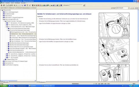

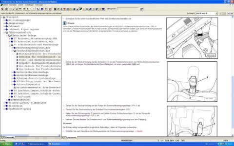

Laut repleitfaden
72,1 KB
72 KB
Wischwasserbehälter undicht ? Beitrag #22
Super danke werde das am WE mal probieren!!
Gruss
