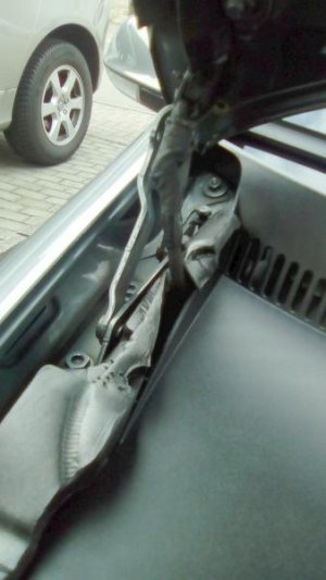

Wenn das bei euch allen mit den Füllstück auf der Beifahrerseite funktioniert, muss ich ja irgendwas falsch gemacht haben. Könntet ihr mal auf Fotos darstellen, wie sich der Schlauch der Scheibenreinigung beim Schließen der Motorhaube verhält? Bei mir drückt er das Füllstück nach unten.

Bei mir sieht es da auch eng aus.
ist ja jetzt nicht weiter tragisch :great:

Naja für mich schon. Sieht dann aus wie gewollt und nicht gekonnt, wenn man mal die Motorhaube aufmacht und das verrutschte Füllstück sieht.

Kann man doch schön machen.
  • Windlaufleisten Golf V Beitrag #107

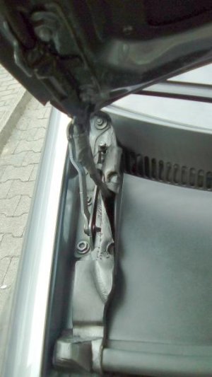

wegen, passt doch soweit:
  • Windlaufleisten Golf V Beitrag #108
Habe jetzt gerade nachgeguckt ... und siehe da - der Schlauch schiebt auch bei mir das letzte Ende des Füllstücks etwas weg bzw. runter. Sieht aber imho nicht so schlimm aus. Damit kann ich leben :great:

Besten Dank für die Infos, bei mir sieht es auch so aus.
  • Windlaufleisten Golf V Beitrag #110
@Uwe: Sieht bei mir auch so aus, aber bei geschlossener Haube drückt es hinten etwas runter. Vielleicht am Ende mit doppelseitigem Klebeband fixieren *noahnung* dann wird aber der Schlauch stärker strapaziert. Ich lasse das mal so ...
nö, einfach lassen und nix fixieren, das wird sichmit der Zeit ein wenig anpassen. Sitzt aber ansonsten immer in Pos.
