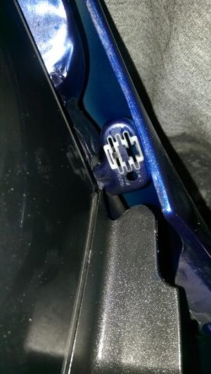

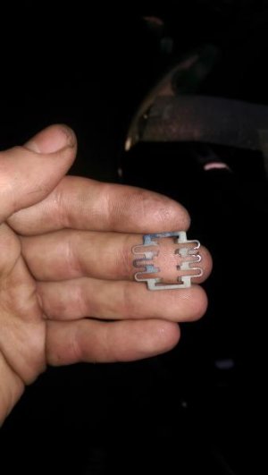

Mir ist beim Wechsel die Tülle abgebrochen, das Plastik bricht sehr leicht, also immer gut aufpassen.
Hier schon mal vorsorglich die Teilenummer
1K0853586A 1,30.-

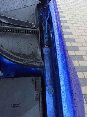

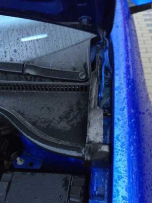

Die Windlaufleisten sind rechts und links an der A-Säule verbaut. Die Version des Golf VI passen 1:1 an den Golf Golf V und minimieren die Windgeräusche deutlichst. In diesen Zusammenhang wird auch der Tausch der Füllstücke links und rechts am Kotflügel/Wasserkasten empfohlen. Auch hier passen die vom Golf VI und diese sind so gebaut, dass sie den Motorraum zum Innenraum nochmals mehr abdichten und so Geräusche minimieren sollen.
Windlaufleisten Golf V Beitrag #86
3.543

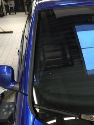

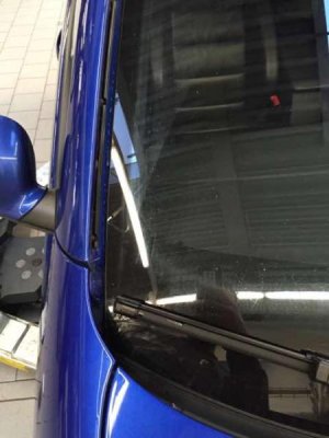

So - habe Leisten und Füllstücke verbaut und muss sagen, dass es gut ist. Die Geräuschkulisse ändert sich wirklich. Der Motor ist deutlicher hörbar, weil die Windgeräusche abgenommen haben.
Beim Abbau der Leisten habe ich 5 Minuten mit dem Fön das gesamte Gummi weichgemacht und es ist nichts gebrochen. Etwas Gefrickel aber kein Problem, wenn man/frau unten anfängt und in Richtung innen zur Scheibe hin drückt und schiebt. Die Klammer (oder besser der Stift/Dübel) lässt sich sogar seitlich aus der Leiste ziehen, aber das ist leider nicht sichtbar. Links ist mir das unabsichtlich passiert. Die Klammer steckte noch in der Tülle.
Die neue Leiste habe ich unter die Kante und nicht auf die Scheibe geschoben. So war es vorher auch und bei einem besichtigten Golf VI ebenfalls.
Das Füllstück rechts (Beifahrerseite) drückt tatsächlich etwas auf das Wischwasserkabel, obwohl eine Aussparung vorgesehen ist. Ohne Füllstück wird das Kabel an der Stelle allerdings auch beim Zuklappen der Haube gebogen. Ich werde das beobachten. So oft wird die Haube bei mir nicht geöffnet.

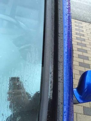

Also ich merke an den Windlaufleisten bei 120 km/h keinen Unterschied zu den alten
Da einzige , was wirklich einen unterschied machte , waren die Füllstücke
