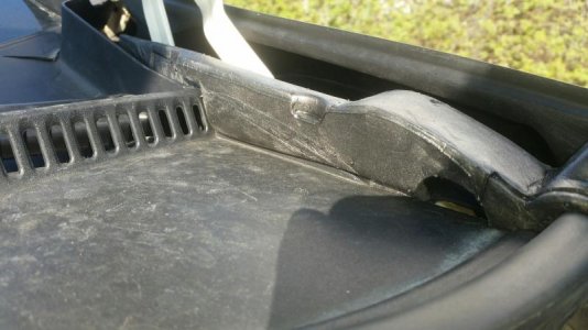

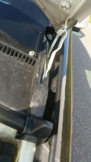

Also die grossen Füllstücke sind sowas von Genial
Endlich passen sie perfekt rein , und schotten den Motorraum 100% zum Innenraum ab ..
Auch die Gummidichtung wird in die Füllstücke geschoben und umschlossen .
Jetzt weiss ich auch, warum die neue Dichtung ein Stückchen länger ist .
Und Beifahrerseite? Hast da auch ein Bild für uns? Echt, die neuen Dichtungen sind länger? Das ist gut, da sitzt das Füllstück besser am Kotflügel.

Also werde ich das auch in Angriff nehmen. :great: Musstest du etwas anpassen an der Beifahrerseite wegen dem Wischwasserschlauch?
Edit: Habe gerade im Katalog nachgesehen, nachdem ich das Füllstück Beifahrerseite beim Internethändler nicht gefunden habe:
http://parts-catalogs.club/Volkswag...yp=649&dir_name=R&hg_ug=823&bildtafel2=823000
Danach ist die oben angegebene Nummer 5K0823730 für Rechtslenker. Nr. 36 in der Liste.
Richtig ist danach 5K1823730
Kann das sein?
Kann das sein?
Anpassen musste ich nichts . Die Teile NR. kann ich nicht sagen .
Hab ich von meinem Teile-Mann geschonken gekrochen ! :D:X
Ist aber kein Problem die wissen was du meinst, sofort .
