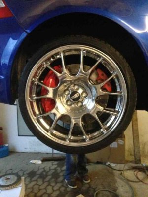

Ich bin dann mal auf meine 8K mit 365mm vorne und 4K mit 356mm hinten gespannt.ImageUploadedByTapatalk1362578551.578197.jpg
