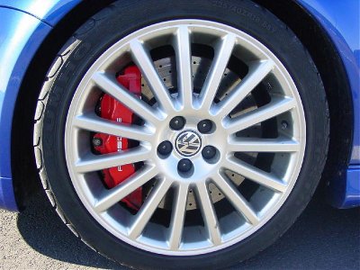

Meiner Meinung nach das beste was man zu dem Preis :D 8)
bekommen kann!!
VA 360mm RS4 Scheiben /6 Kolben Brembo / Porschesattel
HA 312mm RS4 Scheiben mit orig. R32 Sattel
Bremse passt unter orig R32 Felgen "Aristos" wird aber an der VA 5mm breiter! Das geht aber selbst mit nem Gewindefahrwerk locker unter die Kotflügel:great:
Diese Bremse fahren so einige:D und alle sind mehr wie zufrieden!
Was willste den ausgeben??? *noahnung*

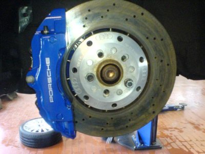

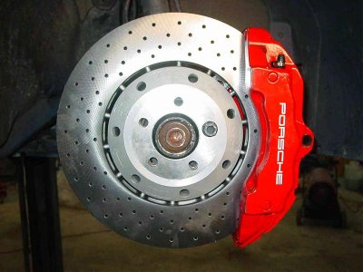

ich hätte da mal eine Frage an die Profis:
kann es sein, dass von den 3 gezeigten Scheiben jede ein anderes Lochbild hat? Und warum ist das so?
Gibt 3 Versionen auf den Bildern sind aber nur zwei zu sehen...
Die mit dem roten Sattel ist die perforation die HGP einbringen lässt.
Die mit dem blauen Sattel ist die OEM Perforation der Clubsportausführung.
Dann gibt es noch eine Version die ist gelocht und geschlitzt.
