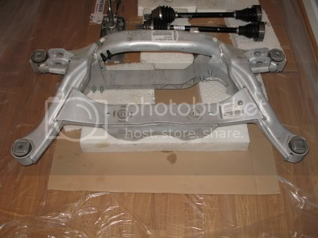

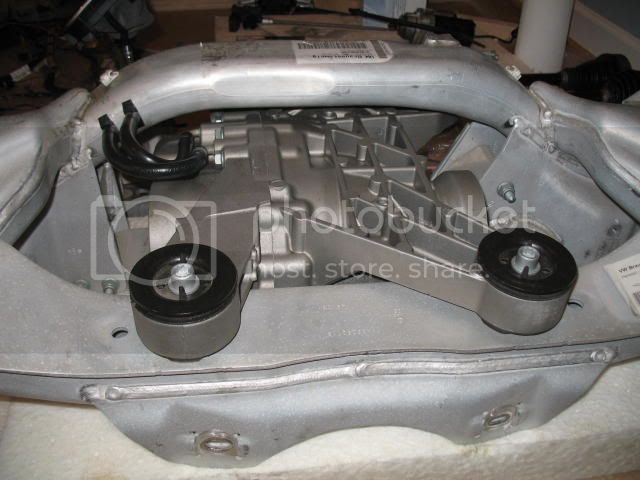

Da gibbet eine zu kaufen: http://www.ebay.de/itm/VW-Golf-5-R3...212772535?pt=DE_Autoteile&hash=item5886727eb7
Darum gehts ja ;)
GUTES TEIL
BOESES TEIL
image.php
Dazu noch die VA vom TT und es ergibt sich eine erhebliche Gewichtsersparnis...

So, ich habe euren Anregungen folgend einiges eingepflegt. Toms HA Hilfsrahmen Thema ist natürlich top dargestellt.:great::great::great:
Das Stahlblech hat schon nach 3 Jahren Flugrost.

Ach ja und er Alurahmen an der HA ist der genau1.1.07 durch Metall ersetzt worden oder erst später?
in der Regel zum Modellwechsel, also ab ca. 5/2007
