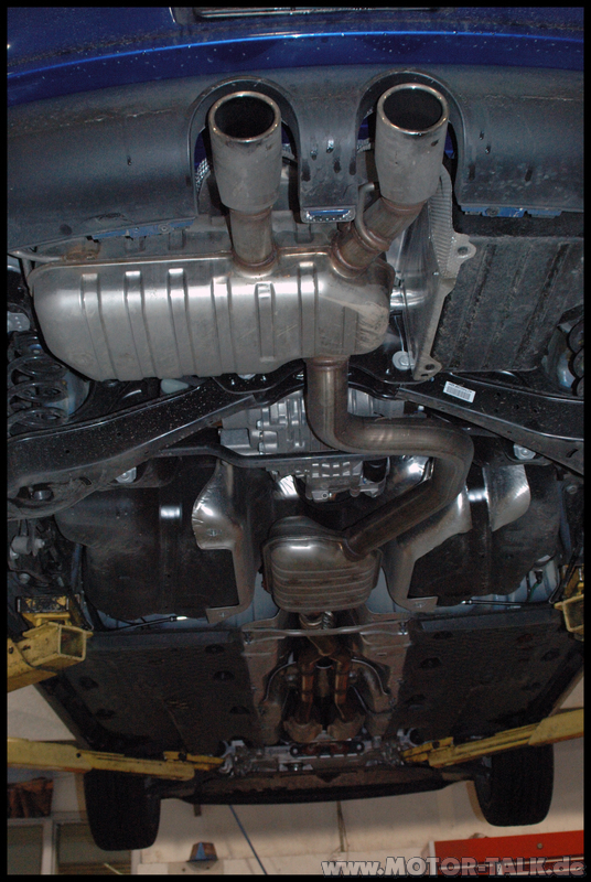

jetzt bin ich doch schon sooo lang hier dabei und lerne immernoch dazu.
Was isn das mit dem Alu Hilfsrahmen beim 2006er vs Stahlrahmen bei jüngeren Modellen.
ist das dieses herrlich filigrane Alugußteil mit den dreieckigen Verstrebungen wo die Haldex drin hängt?
Und hat mal jemand ein Pic wie das bei den neueren Modellen ausschaut?
Das da? ...

Alter Spalter ist das Feucht bei Dir da hinten!!! Meiner war da hinten Furz trocken. Da sollteste mal nachschauen lassen Hans, wenn das deiner ist! *schock* Dichtungen platt!

Klaro - letztes Jahr auf Garantie getauscht :D Habe ich auch hier irgendwo gepostet mit paar mehr Fotos.
Da habe ich übrigens nach einer Warnung hier im Forum, dass die Antriebswellendichtungen gern inkontinent werden, bei einer Inspektion etwas genauer hingeschaut. Also Danke nochmal :great::great::great:
Btw: Wo ist da jetzt ein Hilfsrahmen ???

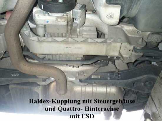

Da, hiers siehst du, alles schoen aus Alu. Mit kleiner Querstrebe um es es noch etwas steifer zu machen ... So wie es sein soll !! Foto A3.
War beim R aber genau so...

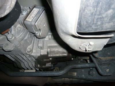

Hier alles aus Gammelstahl und schwer wie Blei...

Tom, bitte erkläre es einem Laien. Du meinst doch nicht diese Monsteralustrebe ist wesentlich leichter als das schlanke Stahlteil *noahnung* Gammeln tut da auch nichts ???
Alu ist halb so schwer wie Stahl, dafür brauchst du für gleiche Stabilität 3x so viel Material *lol* und btw Alu kann auch gammeln.

seh ich das richtig, dass sich da ein nicht unerheblich großer teil des Alurahmens noch (auf den Photos nicht sichtbar) überhalb der haldex direkt am Bodenblech befindet, der beim jüngernen MJ ebenfalls aus Stahlblech ist?
Also nicht nur diese eine 16mm Rundmaterial-Querstrebe die man auf den Bildern erkennt?

Darum gehts ja ;)
GUTES TEIL
BOESES TEIL
image.php
Dazu noch die VA vom TT und es ergibt sich eine erhebliche Gewichtsersparnis...

Okay, das ja mal ein deutlicher Unterschied :great: :p spart bestimmt paar Euro für VW *roll* Ich hoffe, dass der Unterschied in der Praxis nicht so groß ist, wie es auf den Fotos aussieht. Sprich Gewichts-, Stabilitäts- und Gammelunterschiede *noahnung*

Das Stahlblech hat schon nach 3 Jahren Flugrost.
