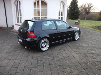

Also ich Fahr VA. 225/40R18 und HA. 255/35R18 funktioniert wunderbar und sieht super aus .
  • VA und HA unterschiedliche Reifenbreiten Beitrag #11

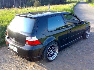

  • VA und HA unterschiedliche Reifenbreiten Beitrag #12
Naja man sieht net wirklich nen großen unterschied aber sieht gut aus .:great::great::great:
  • VA und HA unterschiedliche Reifenbreiten Beitrag #13
Naja gut deinen Reifen zieht es breiter wirkt etwas bulliger das stimmt schon . :)
