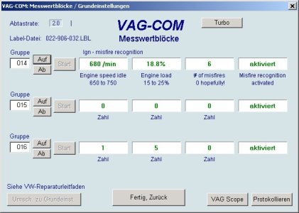

So, hab es jetzt mal mit VAG-Com ausprobiert, allerdings nur im Stand.
Hier ein Screenshot:
Das hier war das schlechteste.
Habe auch noch Gas gegeben so das meinen Drezahl ca. bei 2000 U. stand. Da hatte ich nur ab und zu mal einen Aussetzer, bei jedem Zylinder.
Weiss zufällig jemand die Reihenfolge der Zylinder. Also wenn ich jetzt vor der offenen Motorhaube stehe. Wo ist Zyl. 1 rechst oder links?
Kann es sein das es normal ist dass ab und zu mal eine Fehlzündung dabei ist, oder darf es im Normalfall garkeine Fehlzündungen geben?

Zylinder 5 Zündspule defekt oder die Kerze würde ich sagen! Auch mal die Kabelverbindungen prüfen! Eine Fehlzündung ist okay, 5 sind zuviel!
Zylinder 1 ist auf der Keilriemenseite, also wenn Du vorm Motor stehst links!

Hab das mit den Fehlzündungen mal beim Fahren getestet.
Aber irgendwie verstehe ich das nicht. Wieso steht ganz rechts immer "Deaktiviert" wenn ich vom Gas gehe.
Also beim beschleunigen im 4. Gang von 1500 U. spürt man deutliches Ruckeln so zwischen 2000 u. 3000 U., aber es steht überall "0", also keine Fehlzündungen???.
Nur immer wenn man vom Gas geht, kommt bei jedem Zylinder ab und zu mal eine Fehlzündung vor.

Deaktiviert bedeutet das die Zählung der Fehlzündungen nicht aktiv ist, da ja im Schubbetrieb keine Zündung erfolgt.
