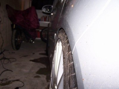

wiegesagt, h&r federn 30mm, , Räder sind MB Design Typ Diamond 18 (8J x 18 H2, ET 45) und mit der Kombination schleift die Radhausschalenschraube schon auf der Lauffläche der Reifen (225/40 R18)
Zwichen Oberkante Felgenhorn und Unterkante Kotflügel messe ich ziemlich genau 80mm (auf 12 Uhr gemesssen).
Klingt nach viel, aber ich höre regelmäßig in schnellen Kurven wie der Reifen die Schraube touchiert und auch am Profil sind spuren davon zu sehen.
Da halt ich das wirklich für bedenklich noch 10mm mehr vorstehende Räder zu fahren.
@Tom. Und die letzten beiden .:R von den Beispielfotos sind definitiv Serienfahrwerk, da glaub ich schon dass das geht.
hier nochn Bild
und noch eins

Ich möchte nur das sich hier Member nicht auf Grund von Falschaussagen hier 8er Felgen mit ET35 kaufen und hinterher das Gejammere losgeht:
hier mal ein Bild mit einem 235er Reifen :

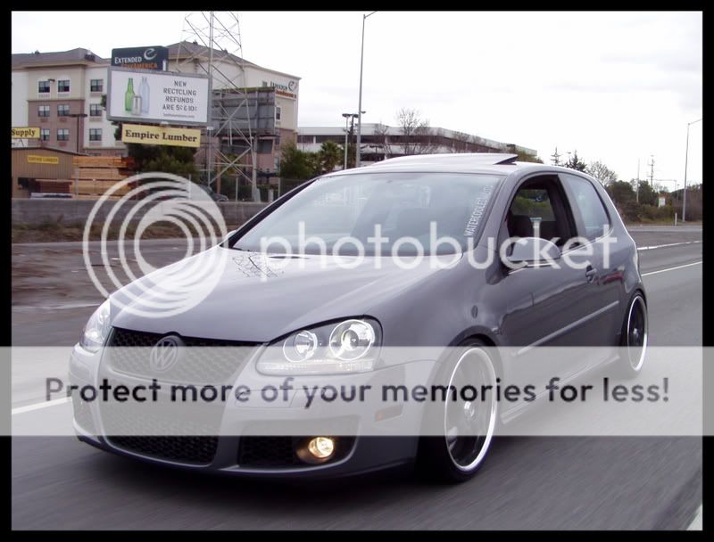

Morgen Sven,
Du hast ja Recht mit dem Gejammere... Aber schau mal du hast da eine 19er Felge mit 235 und deiner liegt auf dem Foto tiefer als einer mit 30mm Federn.
Also nun etwas hoeher mit 225ern vorne die Schraube raus und dann geht das.
Hier ein Bild mit +-6cm Tiefer und einer 18*8 et 35. (allerdings 215er)
Klar ist ich will auch nicht dass da jemand nachher am heulen ist...
