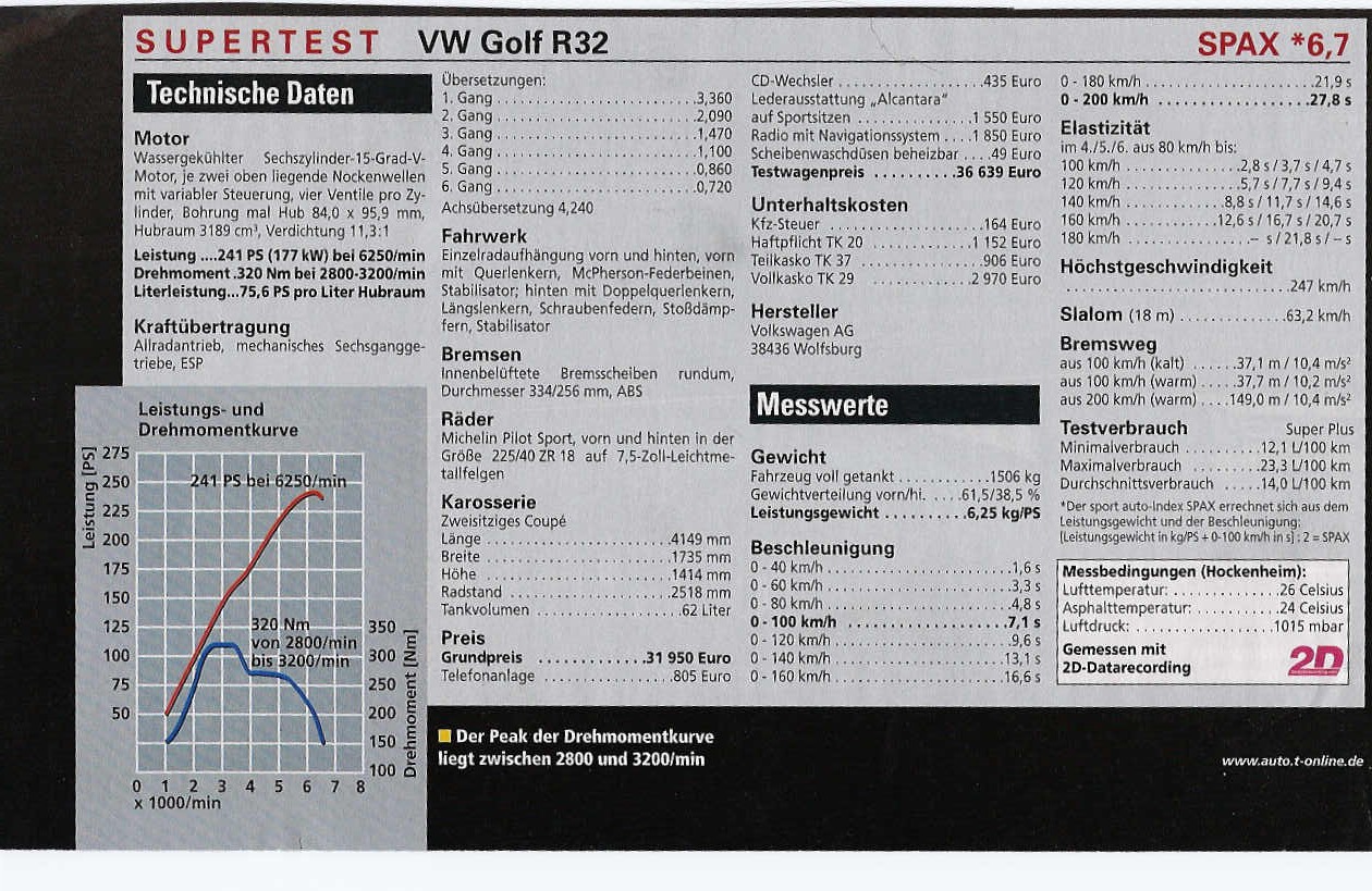

Also, zum IVer Handschalter hab ich was gefunden:
stammt von http://www.klausluenser.de, einen unbekannten Namensvetter - vielen Dank!
Der IVer DSG hat laut "Gute Fahrt" 09/03:
3,46
2,05
1,44
1,10
0,85
0,71
Achsübersetzung 4,38

Aah, cool, da steht mal richtig was :)
