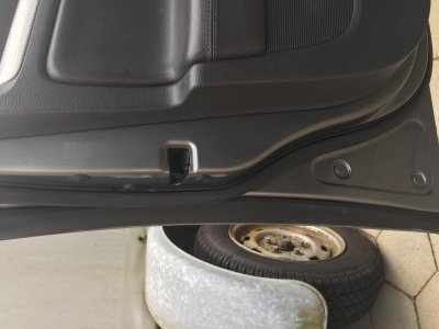

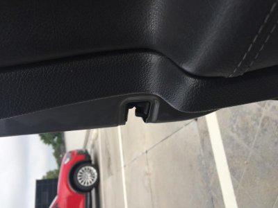

Ich häng mich hier mal dran. Tür vorne links zickt seit dem Winter immer mal sporadisch rum. Beim morgendlichen öffnen, wird die Tür auch verspätet entriegelt. Bei mehrfachem öffnen, bleibt sie manchmal "hängen" und lässt sich nicht aufschieben. Der untere "Pin" bleibt manchmal stehen. Kann man da noch was retten oder besser tauschen? Bei muss ich eh an der Tür, also Spiegel tauschen und dann Türen dämmen. Das ist also kein Hindernis ;)
Danke vorab

Ich persönlich würde es tauschen, hatte auch mal an der rechte seite.
Mal geht, mal nicht und neverliche an der Schloß rum klopfen.
Am ende ist der schloß am arsch,man denk immer warum nicht früher gewehselt.

Lies doch mal aus, ob das Steuergerät Fehler ablegt. Wenn du die Tür allerdings sowieso machen musst, wäre ein Tausch zu überlegen. Ich würde aber erst suchen, wo der Fehler ist. Muss ja nicht unbedingt das teure Steuergerät sein. *noahnung*

kannauch mechanisch begründet sein, einfach mal Kontaktreinieger rein sprühen und dann ölen. Naja, war halt primär Garage gewöhnt :D

Überprüf in jedem Fall die Leitungsdurchführung vom Innenraum zur Tür.
Zieh einfach mal die Tülle ab, schau dir die Kabel an und zuppel auch mal etwas an den Kabeln. Vielleicht hast du ja einen defekt im Kabelstrang der sporadisch auf Masse liegt.

Beim :) prüfen lassen ob es ggf. das Steuergerät ist, die schwächeln zudem bei den Dicken gern und Lifetime in Anspruch nehmen.

Jipp, aber das "rumms" war minimal und das Schloß klemmt seit dem Winter sporadisch und seit einigen (nassen) Tagen vermehrt
