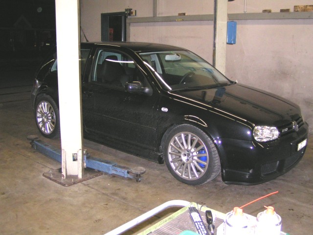

So die Federn sind verbaut und ich gehe jetzt noch kurz den wagen waschen und stelle nachher die bilder noch online...... muss sagen gefällt mir gut..... vorne ist er wirklich sehr schön gekommen.... hinten dürfte es noch ein wenig mehr sein...... aber man kann nicht alles haben :lol:
Tieferlegung vom R Beitrag #27
so jetzt kommen einige bilder vom Einbau die restlichen sind auf meiner Homepage ersichtlich....... leider ist die Qualität nicht so gut, da es schon recht dunkel war.....

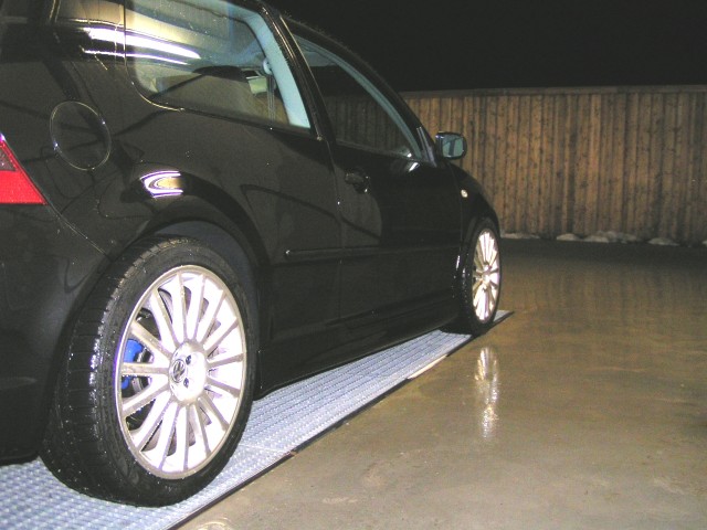

Hey zusammen so für heute fertig mit lernen.....
Also zu euren Fragen hier die Antworten
Also an der Voderachse ist er von ursprünglich 67 cm Bodenabstand vom Boden bis unterkante Radkasten auf ca. 63.5 cm gesunken. Hinten ist er von 68 cm auf 67 cm geskunken hätte aber noch 2-3 cm mehr vertragen können.
Hier jetzt nochmals einige Bilder die am Tag gemacht wurde 1x mit Winterfelgen und 1x mit Sommerfelgen
die Restlichen Bilder findet ihr auf meiner Homepage
So hoffe ihr könnt euch ein kleines Bild davon machen wie es in etwa aussieht.... falls fragen sind einfach fragen
Ah ja die distanzscheiben die ich drauf habe sind hinten je 20mm also total 40mm vorne habe ich keine drauf

Tomir32
19.12.2003
3.106
Das habe ich mir schon gedacht! :lol: VA --> 0 - HA --> 20
Also hinten könnte er wirklich noch ca. 15 mm tiefer sein, habe deswegen mal H&R angemailt, zwecks Problemlösug an der HA! Mal schauen was die sagen. Laut Angaben müsste er ca. 25 mm tiefer kommen und nicht 10 mm!!! :lol:
