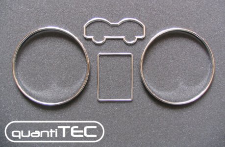

Hallo Leute!!!
Was haltet Ihr von diesen Tachoringen, da der .:R (zumindest meiner) kein Ring am Bordcomputer und auch keinen an der Temperatur- bzw. Benzinanzeige hat.
Hat jemand so etwas? Passen die überhaupt? Wie nimmt man eingentlich die Plastikabdeckung und die bereits vorhandenen Ringe vom Tacho ab? Gibts da eine Bauanleitung?
Danke für eure Antworten!!! :D

ich finde das nicht schön... sieht halt wieder nach ebay tuning aus....

aber wenn du die wirklich verbauen willst... hatte in meinem alten 4er auch tachoringe eingebaut.
weißt du wie man einen tacho ausbaut und zerlegt damit man die ringe montiert?? wenn nein, sag bescheid ;)
ob die passen wirst du um probieren nicht herum kommen da hier bestimmt keiner so etwas hat.
zur befestigung... kleben.... aber den kleber schön lange austrocknen lassen sonst beschlägt dir die Tachoscheibe durch die Klebedämpfe

Auf dem Foto erscheint auch der Chrom teilweise etwas unruhig )(( - muss man sich auf jeden Fall in natura betrachten bevor man kauft! ;)

Man muss das in eingebautem Zustand sehen ;) Mir persönlich wäre der Einbau mangels praktischem Nutzwert allerdings zu viel Action ;)

Nein, keine Ahnung wie man ein Tacho ausbaut, und bei der Produktbeschreibung steht, dass man die Ringe nur anklippsen muss.
Ist kein "must have" wollte mich nur mal informieren. Wenn da aber geklebt werden muss bzw. gebastelt, dann werde ich meine finger auch davon lassen.

Hab mal nen 4er mit Tachoringen und dem ganzen schnick schnack gesehen! Sah irgendwie komisch aus....so nach billig!*roll*

der Aufwand ist so gering und kann mann durchaus selber machen.
Der tacho ist nur mit zwei Schrauben im Auto besfestigt.
(Lenkrad runter + ganz rausfahren, Abdeckung unter tacho abklipsen, zwei schrauben rausdrehen (aufpassen das die nicht runterfallen!!) Stecker vom Kombiinstument ab und schon hast du den in der Hand)
GANZ WICHTIG!!! wenn tacho abgeklemmt niemals Zündung anmachen!!! Sonst WFS aktiv - türen über FFB zuschließen geht aber ohne Probleme bei mir)
Ja... der Tacho selbst.... das sind dann nur noch 4 schrauben oder so.. .kein hit.
Da ist es schon schwieriger die Tachofolie abzubekommen wegen den Tachozeigern...
Jedenfalls hast dann das oberteil (Plexiglasscheibe und Ausschnitte, Unterteil mit Zeigern und Platine)
Wie gesagt, das wichtigste ist das mit der WFS... sonst ist das kein hit.
die neuen ringe kannste Problemlos einfädeln und befestigen

Also meine Freundin hat die dinger. Ich hätt alu gebürstet für besser empfunden aber chrom is auch schick und ihr gefällts.
Es war ne super Anleitung bei und man nimmt nach wie vor nicht die Scheibe raus, sondern die Instrumente.
Ich frag sie wo sie die Dinger her hatte, ich meine aber irgend wie so was wie Tachoringe.de oder so.
...Qualität für gut befunden...:joy:

Wenn dann nur echte Alu-Ringe, nicht so Plastik verchromt...das blättert in der Regel auch ab. Wenn Du sowas machen willst, suche Alu-Ringe, die halten und sehen auch ein wenig dezenter aus als Chrom-Ringe.:great:

......:D Du warst dabei! Ich habe sie an einem Stand am Wörthersee gekauft! Aber dieser Stand war von Tachoringe.de da muss ich Dir wohl Recht geben!
Wobei ich sagen muss, dass mir nur die 2 großen Tachoringe gefallen. Alle anderen Umrandungen wirken irgendwie aufdringlich und passen auch nicht zu den gebürsteten R-Ringen!
