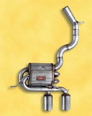

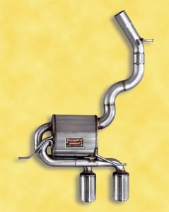

So das wird meine neue 8)
SUPERSPRINT Sport-Auspuff
Sport-Anlage ab Kat. Edelstahl /
MSD + ESD mit Endrohr 2x 100 rund
Mit den Sportkat werde ich warten, da ich zuerst mal den Sound hören möchte

Hallo Pusher,

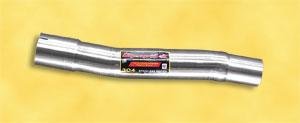

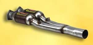

dass kurze Rohr, welches zwischen MSD und Kat abgebildet ist, brauchst Du bei einer Anlage ab Kat nicht!
Dieses wird nur benötigt wenn Du die Metall-Kat's von Supersprint verbaust, da diese ja schon mit einem Y-Rohr verschweißt sind.
Das kurze Rohr dient zur Verbindung dieses Y-Rohrs mit dem MSD.
Somit brauchst Du auch zwei Kat's, nicht nur einen.

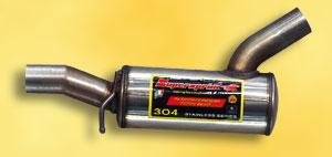

Entweder verbaust Du den MSD u. ESD, dann brauchst Du keine weiteren Teile.
Ansonsten gibt es noch das "Y-Rohr" von Supersprint ohne verschweißte Metall-Kat's (etwas größer als Serie) zusätslich zum MSD u. ESD.
Solltest Du das "Y-Rohr" verwenden, musst Du nach den Serien-Kat's flexen (trennen).
Hier ein Bild meiner Supersprint-AGA ab Serien-Kat's:
Y-Rohr - MSD - ESD
Viele Grüße, Tom

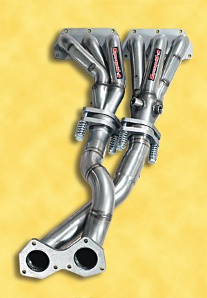

da der R32 ja zwei Katalysatoren hat ist die orig. AGA somit auch zweiflutig und geht nach den Kat's in ein Rohr zusammen (das Y-Rohr).
Richtig, das Supersprint Y-Rohr einhängen und am orig. Y-Rohr anzeichnen, denke bitte daran, Du musst das neue Y-Rohr auf das alte schieben, also nicht genau am Ende anzeichnen sondern etwas dazu geben und entsprechend flexen (trennen).
Das Y-Rohr von Supersprint hat einen etwas größeren Durchmesser und wird auf die orig. Rohre (nach den Kat's) drauf geschoben.
Gesichert jeweils mit einer Auspuff-Schelle (siehe mein eingestelltes Bild).
ESD und MSD zusammen stecken und dann auf das andere Ende (des Y-Rohr's) draufschieben, fertig.
