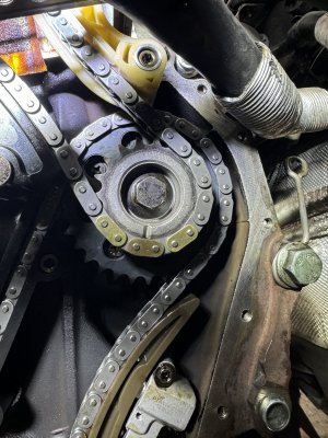

Aber mit dem von dir beschriebenen Problem muss die Kett um einen Zahn falsch liegen.
Prüfe bitte unten die kleine Kette zur Zwischenwelle (beim BUB) hat man da auch nen Pfeil der 1:1 mit dem Kettenrad fluchtetet.
Dann bitte die KW 4x druch drehen damit die Zwischenwelle auch 360° gedreht wird.
Das Nockenwellenlineal muss dann bis auf eine Nuance passen.

Die Markierung passt auch 100%

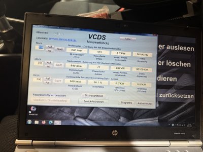

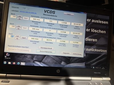

Ich denke ich hab’s geschafft mit den neuen verstellern hab ich super werte !
G163/G28 Fehler wird erst nach 5min angezeigt. Normal ?! Beitrag #30
Dominik
18.08.2024
21
3,8 MB
2,9 MB

Na siehste, aber dann muss die Kette ja falsch gelegen haben
