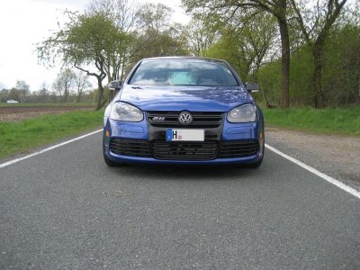

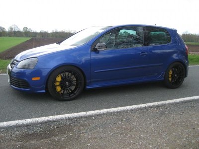

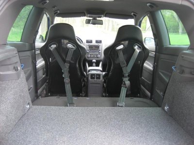

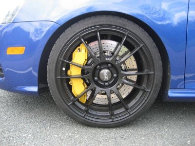

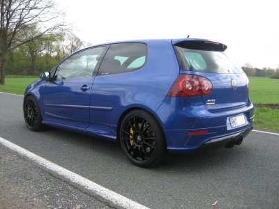

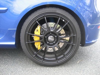

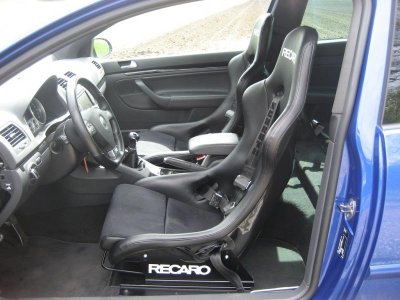

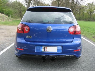

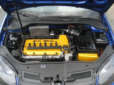

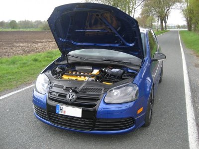

Nachdem ich meinen Golf letzte Woche Freitag von Rene abgeholt habe, möchte ich ihn euch heute vorstellen.
Er war bei der Firma R.S.-Tuning zum Turboumbau!
Nachdem ich nun die ersten 1500km gefahren bin, kann ich sagen, das die ersten Eindrücke sehr positiv sind.
Das Auto läuft sehr gut und beschleunigt sehr gut durch.
Verbaut wurde ein Garrett GTX Turbolader der echt super ist. Das Auto hat untenraus, sowie bei hohen Drehzahlen ein sehr gutes Ansprechverhalten!
Der Umbau wurde nach meinen Vorstellungen und Wünsche umgesetzt und ist zu 100% gelungen!
Hier nochmal ein riesen Dank an Rene, der auf jeden meiner individualen Wünsche eingegangen ist!
Hier eine kleine Liste der verbauten Teile:
Golf 5 R32 RST-EVO 500
- kugelgelagerter Garrett GTX 35 Turbolader
- gegossener Abgaskrümmer
- Abgasvorrohr 76mm
- Großvolumiger Ladeluftkühler in der Front
- 6x Spezialzündkerzen
- gegossenes Ansaugrohr aus Aluminium
- Motorsteuergerät angepasst auf Turbobetrieb
- 6x Einspritzventile
- Verdichtungsreduzierung
- 12x Hochleistungs-Pleuellagerschalen
- Kraftstoffdruckregler
- Kraftstoffleiste/Leitungen
- komplette Schlauchführung Edelstahl (schwarz Pulverbeschichtet)
- Öl Zu/Rücklaufleitung
- Zusatzölkühler
- Zusatzwasserkühler
- Kraftstoffsystem umgerüstet auf Rücklauf
- Zusatz Kraftstoffpumpe
- Klimakühler/Wasserkühler neu
- 2 Scheiben Kupplung/Einmassenschwungrad bis 750NM
- Edelstahl-Abgasanlage (2x70 auf 1x89mm) mit Klappensteuerung
und 2 HJS Kats (200 Zeller)
- RST Hochleistungsbremsanlage
VA 8-Kolben 380x32
HA 4-Kolben 330x32
Hier noch ein paar Fotos:
