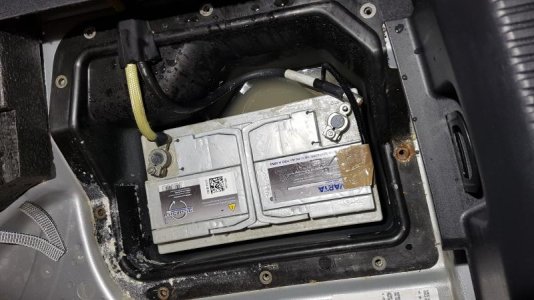

Habe am A3 3,2 meiner Freundin folgendes Problem:
Standheizung quittierte ihren Dienst, also Fehler ausgelesen:
"Abschaltung wegen Unterspannung"
in den Messwertblöcken stand Spannung Klemme 30=11,27V und Abschaltwert Unterspannung 11,30V.
Mit dem Multimeter an den Polen gemessen 12,35V.
Zudem fand ich im Batteriekasten dieses Bild vor:
https://www.r32-club.de/attachment.php?attachmentid=42179&stc=1&d=1511715401
Habe dann eine neue Battiere eingebaut, vorher komplett geladen, mit dem Ergebnis in den MWB:
Klemme 30 = 11,70V
Mit Multimeter an den Polen 12,8V
Standheizung funktioniert natürlich wieder. Jetzt meine Frage an euch, wie sehen die Werte bei euch laut VCDS aus? Ist es normal dass diese so niedrig sind, wenn ich mit VCDS auslese?*noahnung*
Das Reinigen der Massepunkte (Batterie Kofferraum, Wasserkasten, sowie Getriebe und unter Sicherungskasten) brachte keine Besserung zudem diese auch nicht korrodiert waren.
Diese "schlechte" Spannung bekomme ich in mehreren Steuergeräten angezeigt (getestet in Standheizung-, Motor-, Zentralelektr.-, Schalttafel-, Navi- Steuergerät)

Welche Spannung kommt denn vorne beim "Starthilfepunkt" an? Vielleicht doch irgendwas mit der Leitung vom Kofferraum nach vorn?

Die Spannung dort ist identisch mit der an den Polen direkt. Fahrzeug hat auch keine Startschwierigkeiten oder Sonstige Prebleme.

Wenn du an den Stellen noch mal gemessen hast und der Wert von dem im VCDS abweicht liegt es nicht an deiner Batterie oder deiner Leitung.
Ich würde dann sagen das dein Steuergerät eine falsche Spannung misst. Aber wie das zu Stande kommt???????
