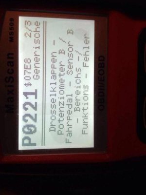

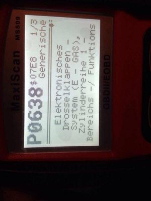

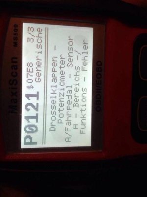

NEWS:
Grad eben zum auto inne garage. Stand 2 tage. Ich mach ihn an und genau dasselbe in grün
- drehzahlschwankungen.
-auto wackelt wie nen v8
-aga klingt komisch
Ich nach 2-3 sek glaich wieder ausgemacht.
Einziger UNTERSCHIED :
-jetzt leuchtet die epc lampe.
  • smoki´s r32 Beitrag #313
Raoul_Duke
Raoul_Duke
24.06.2009
4.443
70
Mit Vcds auslesen und hier mal posten
Alternativ: DK reinigen, LMM reinigen, verschlauchung Zeichen LMM und DK kontrollieren.

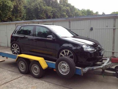

Wollte grad in die werkstatt. Er nimmt kein as mehr an und sabbert ohne ende hinten raus. Und er hat gestunken!!!!!!!
Naja jetzt stand er da und wurde aufgeladen -.-
Ich hoffe wir haben nic kaputt gemacht

Heute der anruf. Batterie war so kaputt/leer dass sie nicht die ganze leistung gebracht hat :noahnung:
Und dadurch sind die angelernten werte beider drosselklappe falsch gewesen. Und der dicke wusste nicht mehr, was los ist. :(
