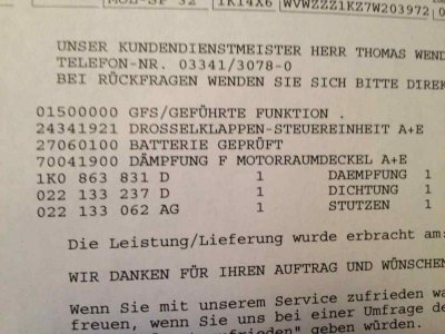

also die TN 022 133 062 AG was hier als Stutzen bezeichnet wird ist die Drosselklappensteuereinheit, sollte 310,- + Steuer kosten. Was hat die Arbeitsposition 01500000 GFS gekostet ?

Dämpfung ist sicher die (übertrieben teurer) dämmmatte.
(Die spätestens in einem Jahr hinten eh wieder ausgeleiert ist und runter hängt weil da einfach viel zu wenig clips dran sind).
Hinter gfs steht 19,50€.
Ja genau. Hinter stutzen stehen die 310€.
Ok danke für den tipp, sascha. Aber da hat man ja gemerkt dass ich so nich weiterfahren konnte.
Das mit der GFS geht total in Ordnung

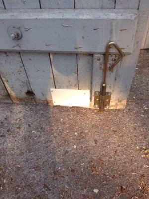

Ich hab jetzt präventionsmaßnahmen ergriffen xD

Nein, nur Scherz. Die Temps waren ja ziemlich hoch. Mir sind gestern die Scheiben und Spiegel von außen beschlagen, als ich aus der Garage raus bin :p
Was hast du denn da für Mäuselöcher in der Tür *schock*
