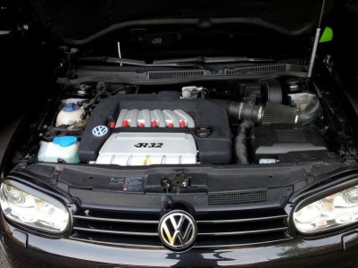

@ vr-six:
hier mal ein foto von meinem motorraum. luftzufuhr geschieht über eine art schlauch. alles vom vorbesitzer übernommen.
PS: der böse blick ist längst ab ;-)

Also Du weist ja schon, dass Dein Motor mit dem Pilz Motorwarmluft ansaugt.
Mein Tipp schmeiß den Müll raus und bau den wieder auf OEM um.

Genau :great:, aber bitte dann auch mit dem originalen Papierluftfilter & nix von Pipercross, K&N etc. ...
:) ich sags mal so, zumindest hab ich mal die Unterscheide glaub als Einziger bislang auf SF LPS gemessen: Beim 5er waren es 0,8PS Differenz in der max. Leistung....zu Gunsten des Mahle LX 1500 Papierfilter.
Untenraus war der PC wiederum in etwa gleichem Rahmen, teils auch etwas besser.
Man könnte von einem Pat sprechen, bis auf den Sound, da war der PC schon nice.
