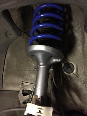

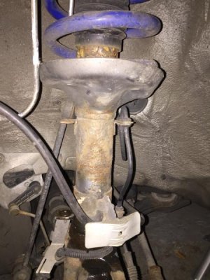

Kleines Update von mir.
Ich wollte eigentlich nur die Bremsscheiben der VA machen, aber dann sah ich das ganze Chaos mal von dichtem.
Also Bremse komplett ab, Stossdämpfer raus.
Die Sättel sind nun beim pulvern und werden danach neu abgedichtet.
Stossdämpfer mit neuen Federn, Dom und Stützlagern sind wieder drin. Die alten Federn waren in der letzten Windung gebrochen. Naja pech. Domlager waren auch durch, kein Wunder also das gelegentliche Knacken beim einlenken.
Weiter gehts sobald ich die Bremse zurück habe.
Bilder von vorher / nachher :

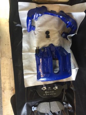

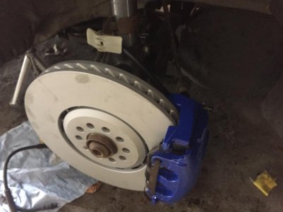

So,
Die Bremse habe ich dann auch wieder zurück und eingebaut.
Ich habe jetzt überholte und neu gepulverte VA und HA Sättel
Neue Bremsscheiben von ATE VA und HA sowie ATE Bremsklötze rundherum.
Tüv ist auch seit Dienstag neu, also alles wieder gut.
Hatte vorher noch nen Ölwechsel gemacht mit Oil Primer und Addinol.
Als nächstes folgen dann Lackarbeiten, werde wohl die komplette Front lackieren lassen. Aber erstmal steht wieder der Fahrspass im Vordergrund. Man kann ka nicht alles auf einmal machen...
