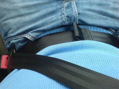

Diskutiere Schlaufe am Gurt auf der Beifahrerseite? im Interieur Forum im Bereich Golf 5 R32; Ich habe auf der Beifahrerseite am Anschnallgurt eine Schlaufe am Gurt (siehe Bild). Weiß einer wofür die gut ist? Habt ihr die auch bei euch dran?

Hmm habe gerade geschaut bei meinem ich habe diese nicht, würde mich auch intressieren was der für ne Funktion hat.???

Die Schlaufe befindet sich bei Nichtbenutzung des Beifahrergurtes genau zwischen der Zunge des Anschnallhakens und der Innenverkleidung der B-Säule.
Damit verhindert dieses Schlaufe, dass der Anschnallhaken während der Fahrt auf diese B-Säule schlägt und dann klappert.
Die hinteren Gurte haben diese Schlaufe übrigens auch, nur der Fahrergurt nicht.
Denn der wird ja hoffentlich nicht unbenutzt rumhängen, wenn der .:R in Bewegung ist. :great:

Alles klar, danke für die rasche Antwort.
Aber warum haben nicht alle Rs diese Schlaufe? *noahnung* Ist bestimmt ein Extra! =)

Habe mal eben nachgelesen, kommt auf´s Bj. an meiner ist 2006 der hat es noch nicht, aber ab 2007 haben sie´s.....:D

ich saß vorhin in meinem R und dann ist mir dieser fred eingefallen. mußte direkt mal hingreifen und gucken. ja eR hat eine schlaufe. mir ist sie echt noch nie aufgefallen und meine freundin oder so hat sich noch nie beschwerd. hauptsache sie erfüllt ihren zweck!
