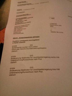

Hier die Diagnose... Ist wohl was falsch eingesteckt worden als ich mein Schaden vorne rechts + Scheinwerfer etc richten lassen habe... Außerdem wurde keine Grundeinstellung gemacht:mad:

Laut VCDS ist was an der Niveauregulierung nicht ok und ich kann deswegen die scheinwerfer nicht justieren, bzw einstellen.
Wo sitzt denn die Niveauregulierung und wie sieht sie aus?
Grüsse aus New Mexico
Stephan
  • Scheinwerfer Einstellung?? Beitrag #20
Ist ein kleiner Hebel, sitzt am der Hinterachse.
