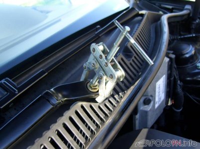

Golf V R32, der rechte Scheibenwischer knallt bei mir hart auf die Plastikabdeckung.
Wollte ihn demontieren und versetzt wieder montieren, damit zwischen Scheibenwischer und Plastik ein Abstand entsteht.
Aber ich bekomme ihn nicht ab. Sitzt bombenfest. Wer kann mir sagen wie er abgeht.
Danke

am besten machst du das mit dem passenden Werkzeug dann geht da auch nix kaputt :D8)

ich würd mir eher die frage stellen wie der sich aus heiterem Himmel verstellen konnte wenn du ihn nicht ab hattest. Vllt ist auch ein Microschalter für die Endlage in dem Ding defekt, dann nützt auch das umsetzen sicher nix.

Ich denke mal, zum Ausbau des Motorsteuergeräts musste er demontiert werden
und wurde anschließend nicht richtig montiert
@Marco, danke für den Tip
  • Scheibenwischer hochklappen ? Beitrag #34
Könnte davon kommen, aber die gehen auch ohne Spezialabzieher ab, einfach ein wenig noddeln in abgeklappten Zustand. Verkanten halt leicht. Wenns mit dem Versetzen nicht kalppt, dann ist es wie bei mir gewesen, einmal neues Wischergestänge.

Das ist eine blöde Sache, mit einem Standardwerkzeug bekommst den so gut wie nicht ab, weil da hantieren müßtest wie ein Schmied. ich hab einen Abzeiher genommen, hab da einen ganz kleinen gehabt und das hat 1A funktioniert, nach einer 1/4 Umdrehung am Abzieher ist er mir schon entgegen gehüpft. Am besten gehst da in eine Werkstatt die haben da sowas.
