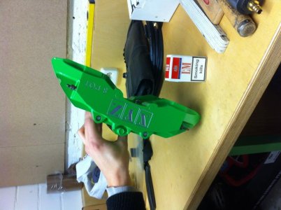

Dank dir erstmal micha für die tips und die Mühe die du dir gegeben hast!
Ach ja bremse kam heute auch....
28,7 KB

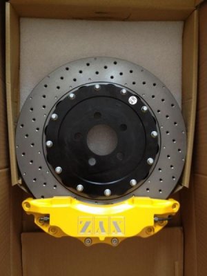

Das wird ein hammer Ding!!! Rück mal n paar Daten zur Bremse raus""" gibts große Unterschiede zu Brembo etc. Was die Bauform betrifft?
Rotrex C30-94 Kompressor Umbau Beitrag #292
R32-Pilot
443
Jou, 6 Kolben xyz-racing Bremse mit 355mm Scheiben! Wollte erst die 8 Kolben haben nur da müsste ich neu Felgen haben! Bezogen habe ich die Bremse von einem Freund der damit handelt.

taugt das was? Gutachten?
Rotrex C30-94 Kompressor Umbau Beitrag #294
R32-Pilot
443
Ja bekomm ich eingetragen. Diese Firma bzw die Bremse wird im Motorsport eingesetzt. Mehr weiß ich auch nicht. Mal gucken und Erfahrung sammeln!
